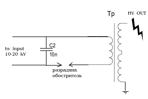

Вообще данные эффекты возникают при 40-100kV. К примеру пистолеты порошковой покраски ~100kV, флокаторы ~70kV. Про пар я думал но немного в другом плане: у буржуев есть ручной покрасочный аппаратик в котором краска преобразуется в аэрозоль и за счет статики липнет на окрашиваемую поверхность, но как они превращают жидкую краску в мелкодисперсную смесь я не понял.
Так же ребята пробовали на выход дымогенератора поставить гибкий шланг типа как у пылесоса с излучателем на конце, подобным устройством можно закоптить продукт минут за 7, но для этого придётся "пылесосить" его вручную со всех сторон
Еще статикой можно сушить продукт после копчения, а вот технология ионизации пара для хранения мне не знакома, получится пар просто будет липнуть на продукт? Но в камере при этом всё отсыреет и высокое напряжение начнет "шить". Не знаю, не слышал даже.
