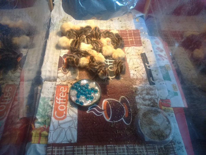

TUFELKA, очень рано, они мокрые это раз, открыли инкубатор-нарушели влажность и температуру для остальных-это два.
с инкубатора их достаю через 10-12 часов, основная часть уже обсохла и готова к переселению в брудер.
где поилка? где стартовый корм????
поилка и корм в другом конце брудера.
Спасибо)
Корм первое время сыпать нужно еа подстилку, так быстрее понимают.
Вся подстилка? А как часто его менять, он не портится под лампой?
через три дня после заселения брудера убираю москитную сетку, эта та которая мелкая такая раньше была зеленая и синия. если держать дольше на лапках образуются шарики из корма и какашек, которые потом уродуют пальцы.

если они всегда так кучкуются то им холодновато, опускайте лампочку ниже или замените на более мощную. Можно использовать красную на 125-250ват подключенную через диммер.
Что значит Сильно лампой греть тоже вроде не хоется?
Есть режим температурный
А хочется вам или нет это уже 2-й вопрос
Ps. А зачем вы брудер стеклянным сделали? Вода на стекле кондексироваться будет
Лампочка сейчас 40 вт, 60 вкручу. Спасибо!
Да они и не постоянно кучкуются, то бегают по брудеру то вместе сидят. Сильно лампой греть тоже вроде не хоется...
Вот, только что сфотографировала.
Он не стеклянный а пластиковый. Пока ничего не конденсируется.
