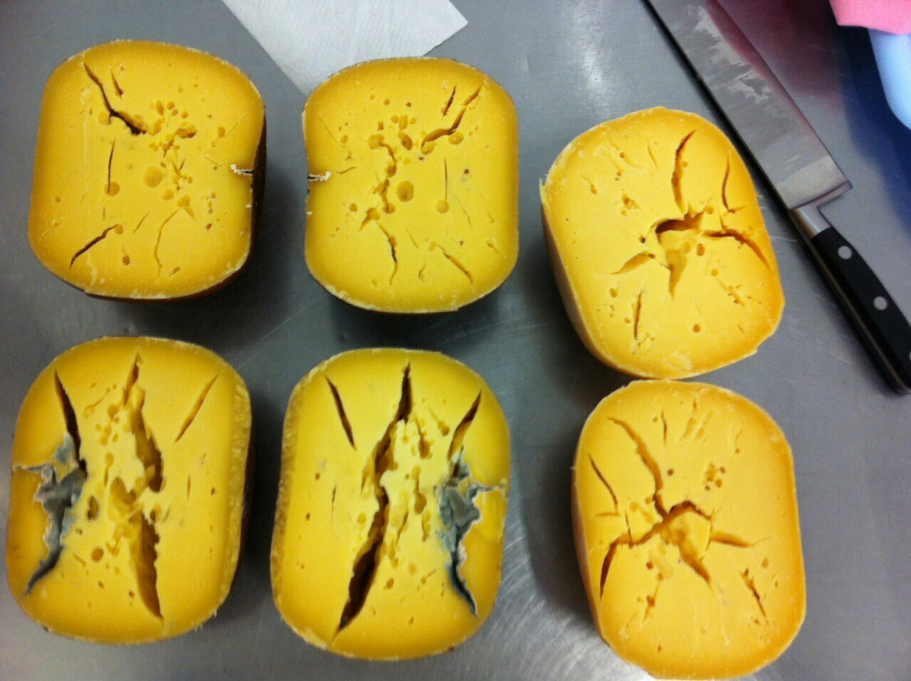

... у меня, чистоты как в операционной - нет (фильтром, таким как у Андрея в видике непохвастаюсь), анализы - баночками ежедневно (раз в квартал-лаборотория) и из сыроварни "п..дюля"
могу и лепешки мыть - если надо будет.
но есть такие моменты - переработать молоко надо как можно раньше, параметры молока должны быть стабильными - нет возможности делать анализ и пробы перед каждой варкой сыра.
вот сыр, в который попали "ненужные" бактерии, через 2 мес вызревания.
проблемма становиться актуальна, когда коровы переходят с пастбища на стойловое содержание:
Литва
03.10.2011 - 14:44
: 2793
нет практически защиты, вернее там сложно применимо "в бытовых условиях"
как вариант "взаимовыгодных" компромисов с сыроварами - другие виды сыров (адыгейский, халуми - без вызревания вобщем) и пастеризация (если вдруг, кто летом нацелиться брать под "без...") она чуть их глушит, через 2 мес это они из цист отживаются ("яйца" переживают пастеризацию, живые формы вседки дохнут)
может и небудет такого, но заранее с сыроварами этот вопрос можно проработать.
