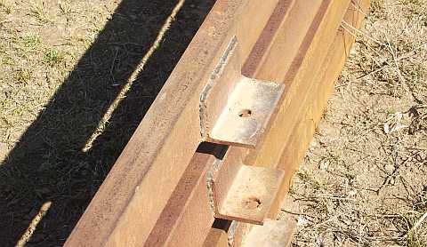

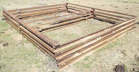

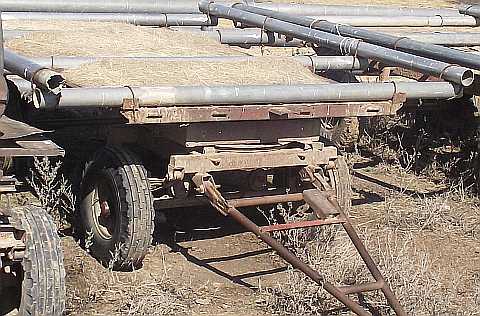

Хочу рассказать о наших телегах для сена. Две старые телеги с прогнившим днищем превратил в чисто сеновозки. Грузится 9 рулонов 3х3 снизу и 4 рулона сверху. Всего 13 рулонов.
А 4 новые телеги оборудовал съёмными рамками. Снимаются всё борта и прикручиваются на 12 болтах рамки: (здесь все 4 снятые сложены на хранение, возили на них тоже по 13 рул.)
Ушки для прикручивания:
В конце сезона рамки откручиваются и пристёгиваются родные борта. Получается опять обычный прицеп.

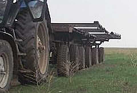

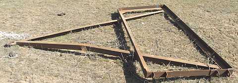

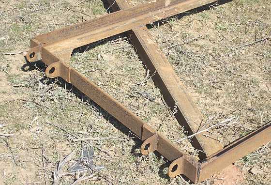

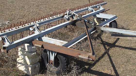

А ещё как мы сделали из двух граблей одну. Сварил специальную раму с ушками по бокам. На рамы граблей добавлены раскосы из угольника с креплениями для ушек.
На вторых граблях раскосы с другой стороны.
Всё соединяется пальцами. В итоге получили одну граблю с 12 метровым захватом с шарнирной рамой из двух 6 метровых. Гидрошланги соединены в один через тройник.

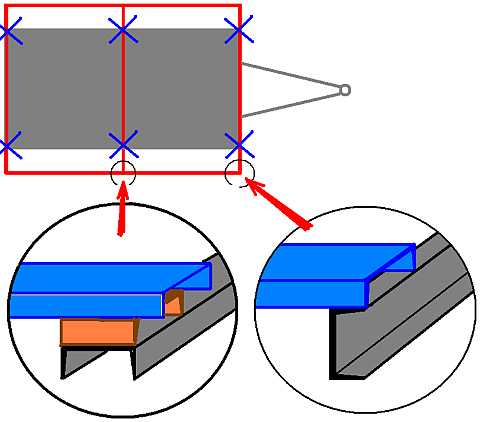

Ginaki,Привет!Одна рамка на одну телегу?Можно фото телеги с такой рамкой!ГВК-6 не используете?
: Сарул, Калмыкия
28.11.2011 - 15:56
: 293
ГВК-6 при нашем травостое сделает слишком мелкий валок.
Телеги пока с бортами. Пока рисунок. Три поперечных и два продольных П-образных швеллера 10х5 см. Средний поперечный лежит плашмя. На края среднего приварены дополнительные куски швеллера, чтобы продольный лег без изгиба. По краям поперечные на ребро. В местах крепления к платформе приварены угольники с отверстиями. Прикручивается к платформе болтами М14. Ширина телеги увеличивается на 140 см (по 70 см с каждой стороны.
И прошлогодний снимок (первые две телеги с такими рамками):
