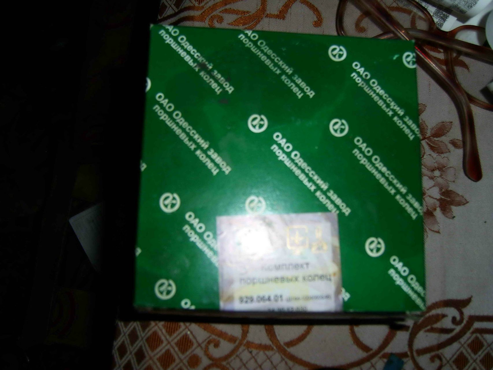

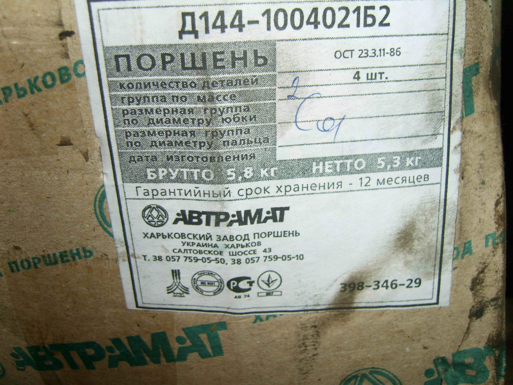

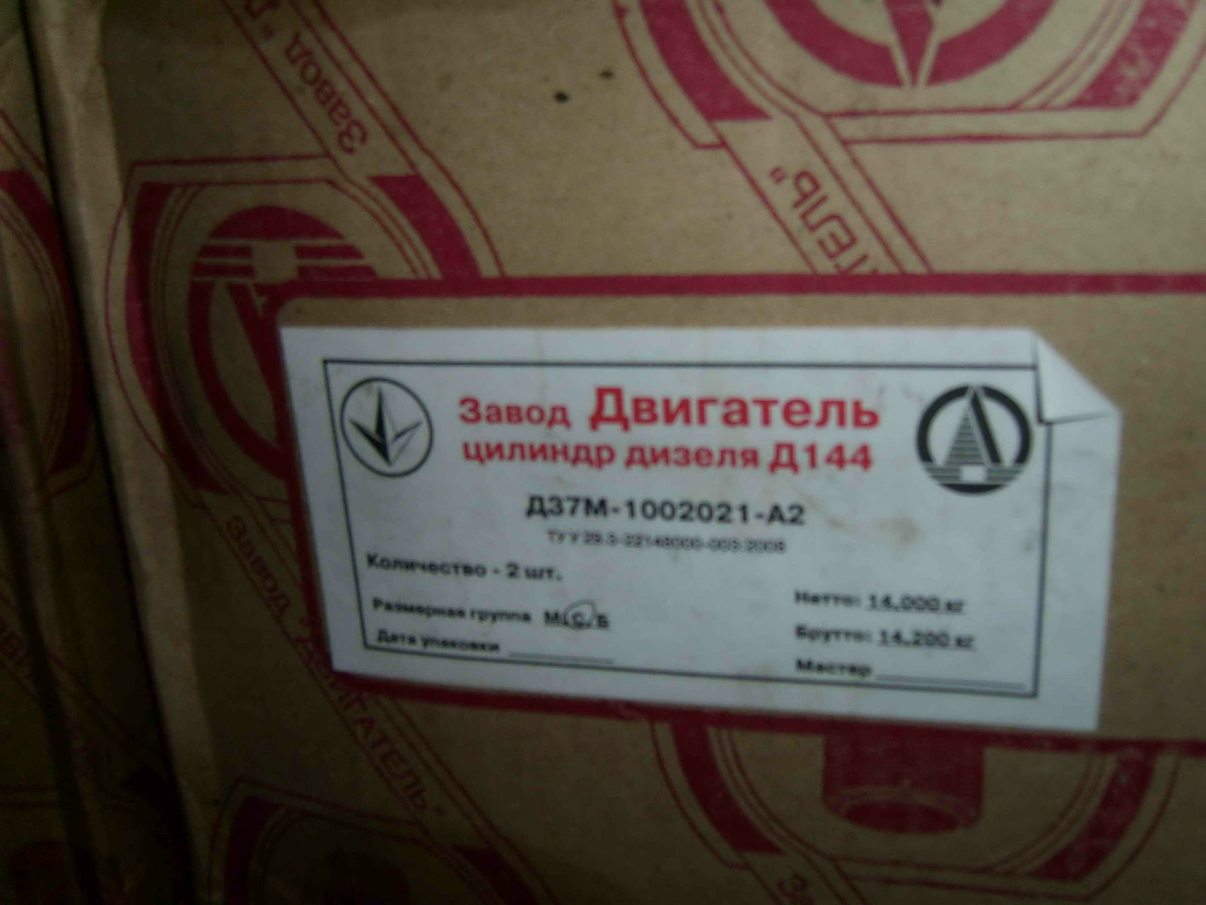

Коллеги, есть вопрос по поршневой. Нарыл в Харьковской области одну фирму, торгуют поршневыми группами к С/Х технике. На Т-25 предлагают такой набор. Гильза Владимирского завода, поршень их собственного производства, палец не помню. По желанию клиента поршневые кольца и кольца под гильзы Одесского завода. Гильзы у них цельночугунные. Ктото в теме выше писал, что ВТЗ гильзы с алюминиевым оребрением, кстати у меня на тракторе стоят именно такие. Толи на заводе сменили технологию, толи этот гражданин меня путает. Цена поршне комплекта без колец 326 грн. В принципе ниже, чем у наших местных торгашей. Плюс пересылка немного накинет. Но вопрос, собственно, по качеству. Кто сталкивался с выше указанными производителями и какое мнение обо всём выше изложенном? Короче брать или искать другие варианты?
Одесские кольца брать не советую. Я в прошлом году поставил, в этом поменял на ставропольские.А одесские даже не лопают ,а расстягиваются ,как стальная проволка.
Я себе установил гильзы украинские "завод двигатель", поршневая харьковская, кольца одесские, ставил по причине того что одесские кольца наоборот более мягкие, они не так кушают гильзу, когда износятся поставлю стапри, вот тока и Одесские ходят, масло не подливаю.
