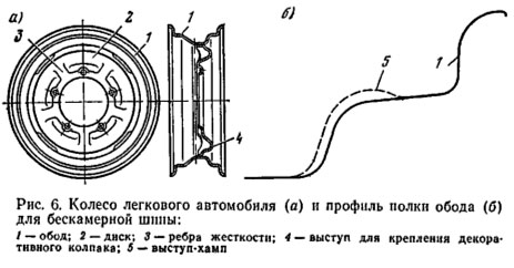

Коллеги, подскажите - а колеса у наших Кубот камерные или бескамерные? Какое давление при накачивания поддерживайте? Или как в мануале смотрите за давлением по внешнему виду?
: Владимирская обл.
23.12.2020 - 23:48
: 94
Evgeniy58 пишет:
По косвенным признакам судя - камерные.
ВО-первых, на дисках нет так называемых "хампов" - бортиков. На стальном диске он был бы в виде кольцевого углубления вовнутрь
Диск
На моих колёсах хампов нет
Во-вторых, на двух колёсах у меня такие глубокие вмятины на ободах, что воздух бы оттуда наверняка вышел. А он не выходит.
В-третьих. Когда шнырял по японским сайтам запчастей, там продают кучу покрышек, и с ними камеры вроде.. Не уверен, но камеры вроде мелькали..
Значит камерные
