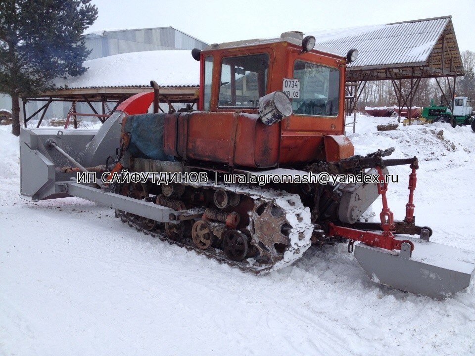

Пока ничего не цепляю, есть идея прицепить туда еще один насос (есть в загашнике НШ-100) и гидромотор (тоже есть), собрать туда шнеко-роторный снегоотбрасыватель, а на лето цеплять дровокол.
Можно подсмотреть как это сделано на т90п ( тот же дт , только с бульдозерным оборудованием ) , там нш на вом-е висит
В общем, хочу что то вроде такой системы:
Но, что бы шнеки были быстросъемными, а вращение не карданом с ВОМа шло, а гидравликой, дабы сам ковш погрузчика сохранил свою функциональность.
Либо, отстегивать ковш (другой) со шнеками и всей гидравликой от трактора, оставляя стрелу на месте, т.е. Меня просто навеску.
