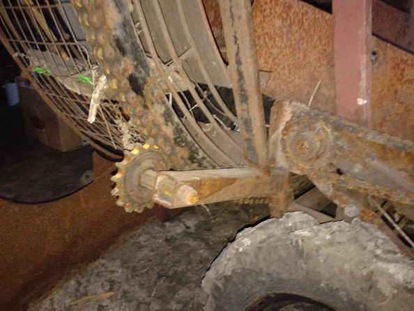

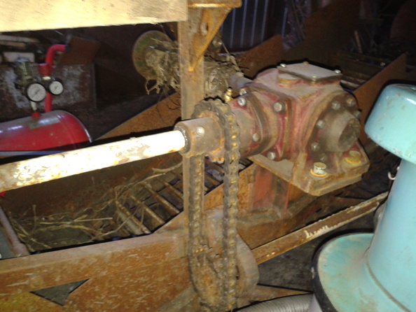

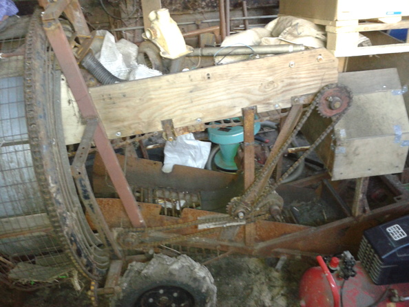

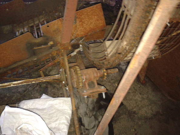

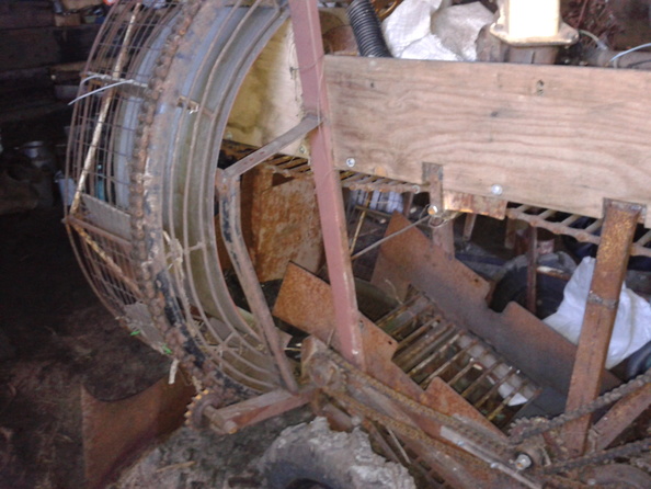

Во, че нарыл в теме про комбайн для картошки
Нижняя часть от этого комбайна мне досталась. К сожалению прежний хозяин решил разобрать на части, мне продал только копалку, надо ща карусель спросить может цела
