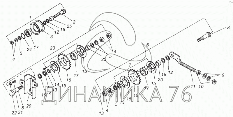

Привет всем, кто что скажет на вопрос- ролики от авто в качестве натяжителей цепной передачи пойдут ?

A.Nikolas пишет:
ставят, причем даже именно пластиковые, не знаю как оно выглядит в эксплуатации. а вот металлические будут работать без проблем.

A.Nikolas пишет:
Для натяжителя цепи надо соответствующую звёздочку, а не ролик.

Domowoi пишет:
Да,так оно. Может как временный вариант будет.

A.Nikolas пишет:
Domowoi пишет:
И как временное решение не стоит. Лучше уж тогда деревянную колодку в качестве натяжителя успокоителя. Цепь в ней набьёт дорожку и будет работать не хуже звёздочки. Но не ролик.

Domowoi пишет:
На многих сельхозмашинах в качестве натяжителя цепи стоят ролики. (сейчас на пенсии а то бы сфотографировал)
: Тюменская область
14.01.2010 - 16:57
: 1109
вот на енисее.

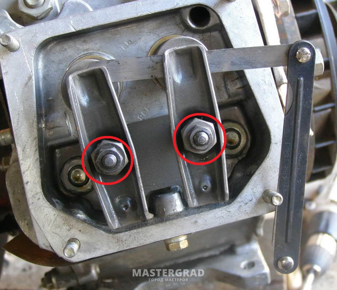

Всем привет ребят ! Сегодня менял прокладку под головкой на лифане 13лс , и не смог открутить контргайки для регулировки клапанов , боюсь что если приложу силы немерено то обломятся шпильки ! Что можно предпринять ??????? просто зазоры стали большими , и нужно отрегулировать !!!

Grox0 пишет:
Нагреть контргайки

Maksat пишет:
Нагреть контргайки
грел, не поддаются ! А если сломаю то в нашем мухосранске в наличии нет , а заказ на озоне приедут только через 3 дня, а у меня сено cry

: Малорита
18.05.2015 - 11:03
: 1681
Так там нижнюю гайку держишь ключом на 14, а верхнюю на 10. Как там что-то сломать можно? Обычно щелчком всё откручивается.

Grox0 пишет:
Maksat пишет:
Нагреть контргайки
Не верю!...От "горячего ключа" всё откручивается.....

Grox0 пишет:
Maksat пишет:
Нагреть контргайки
грел, не поддаются ! А если сломаю то в нашем мухосранске в наличии нет , а заказ на озоне приедут только через 3 дня, а у меня сено [изображение]
так уже второй день пошел, можно было сразу заказать и крутить спокойно.
ну и если бы изначально было фото, то совет дать было бы проще.

Grox0 пишет:
Греть и обязательно дать остыть, а ещё лучше полить водой. А горячую крутить, ни в коем случае нельзя.

Евгений . . . 42 пишет:
Grox0 пишет:
dont .....Бывает частенько только горячая и откручивается, начинает остывать-клинит-подогрел и дальше пошла....Опыт- дело наживное! laugh

вовочка820 пишет:
вообще то первый был face ! сегодня заказал , в пятницу привезут ! фото из интернета, отмечено что не могу сорвать ! я их за 8 лет эксплуатации не разу туда и не лазил
