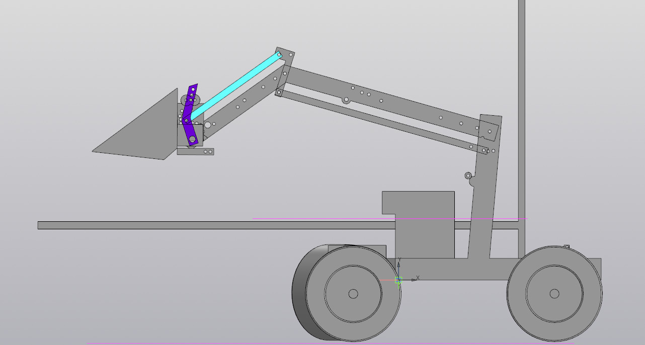

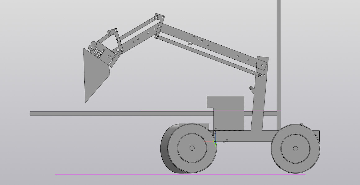

Возвращаясь к конструкции КУНа, а был у кого опыт эксплуатации с вертикальным расположением ГЦ? Интересует сравнительная характеристика по жесткости с классическим, не подворачивает ли ковш, не гнет ли тяги повторителя?
Проверил две модельки, в принципе, обе рабочие, модель "Карагач" имеет идеальный повторитель на всей высоте стрелы и любом вывороте ковша, "правильную" работу ГЦ. Модель с классическим расположением - требует подбора длины тяг, чтобы повторяемость была на завернутом ковше, но тоже все работает.
Но вот не силен в сопромате, и боязно, что соберешь уже идеально спроектированную схему на "бумаге", а на деле начнет подворачивать ковш, тяги повторителя начнут играть под нагрузкой...

achuser пишет:
Тоже смотрю у кого как. Видимо как получается так и делают. Не так давно в Ютубе вобще проскочил ролик так там копир вобще был через 2 промежуточных маятника. Тоесть тяга на маятник шла, потом от маятника был ГЦ и от него опять на маятник или как там его. Хз зачем так сделано, но работало идеально. В Шорцах как-то проскакивал ролик. По поводу подбора тяг да.... Как мне сказали лучше сделать промежуточный вариант в виде регулируемых тяг и потом просто уже сделать по тем размерам , что бы по 100 раз не перепиливать. Сам в процессе, но это мягко говоря. Уже 6 месяц пошел как надумал собрать минипогрузчик, вот на днях наконец-то швеллер купил что бы передать раму. Правда когда буду переделывать хз , жара нереальная и лень тоже

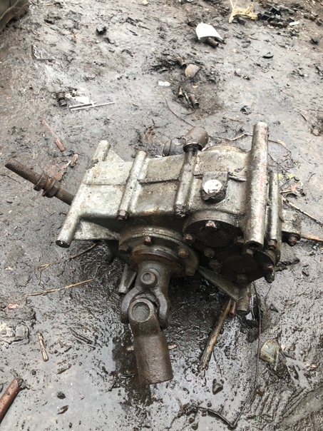

мужики - крестовина с муравья мотороллера с чего подходит?
хотел как запчасть купить, не нахожу
и еще тема вроде по муравьям была на форуме?

Леxa пишет:
А что там за крестовина?
СССР
: Липецкая область
03.09.2022 - 08:12
: 387
Вов7 пишет:
Леxa пишет:
На старых моделях у редуктора стояла крестовина, на поздних блин с резинокой как у ступицы.

Леxa пишет:
Похоже на кардан от мотоцикла Днепр, 19*44, так же на рулевых карданах газель

Василий 1984 пишет:
Леxa пишет:
Спасибо! Тоже кстати думал в их сторону.

Хвостовики ВАЗ задний мост, раздатка Нива, они по шлицам один в один на вал муравья подходят, а там обычный кардан тот же ВАЗ укороченный. есть еще крестовины от сельхозтехники (на Озоне заказывал) тоже подходят ну и карданный вал не то от днепра не то от урала тоже по шлицам подходит, но цена у них космическая на авито.

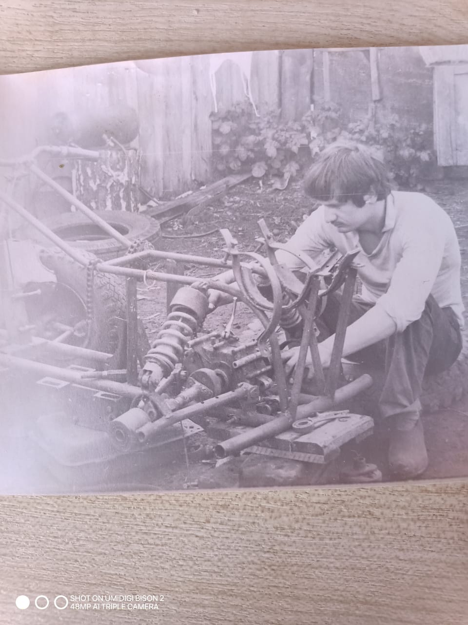

Вот фото квадроцикла начало постройки.второе фото крестовина от рулевого ЗИЛ.
: Тюменская область
14.01.2010 - 16:57
: 1109
Вроде сообщение писал куда то делось. 40 лет назад делал квадроцикл.С "муравьевскими" редукторами. Задний мост резинки от" Урала" и крестовины рулевого МТЗ . Передний мост, рулевые карданы от ЗИЛ 130 . Одна крестовинка сохранилась, шлицевую не помню от чего приварил.

Василий 1984 пишет:
Крестовина с тяжолого и по шлицам подходит к муравью.

: Павловский Посад М.О
01.12.2013 - 18:52
: 7617
Вот, так же как и на редукторе муравья были соединения под крестовину, кто то поставил подходящие, и один утверждает что это завод.

Землянин_Обыкновенный пишет:
Да скорее всего так и было, за неимением запчастей кулибильничали.
С завода так было. Были и на крестовинах и на резинках.
Крестовины можно поставить только на редуктор ранних лет с малым шлицом. Позже пошли редуктора с размером шлицов как у нш-32, на них только шарниры с резинками можно ставить.

Евгений . . . 42 пишет:
Совершенно верно был у меня такой редуктор со шлицами нш32
