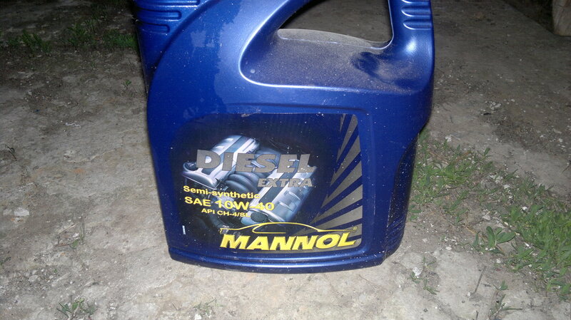

У меня лампочка давления масла тоже сначала чуть-чуть светилася (при заведённом двигателе), но сначала я не знал что она показывает-думал что где-то что-то замыкает, но когда я поменял масло перестала светится, но масло там было уж очень ужастное sad
Сейчас залил Манол, а какое масло льёш ты?

так лампочка oil у меня вообще ни разу не горела. масла почти тоже самое 1 у меня кстати тоже в нем масло было как мазуто.в коробке масло не менял на хорошее?

Я в коробке масло поменял на 10w40 8 литров "Люксе", 3 литра "Юкойла" и 2 литра 15w40 какого-то старого Жегулёвского, коплю ченьги на хорошое масло 80W90 (как в книге написано), завтра сфоткаю то масло какое там было (с водой, белое и мутное).
Мне сказал механик (там где я его брал) что пока можно залить какое-то дешовое масло, так как там было очень плохое масло с водой, что бы промить всё там хорошо и немного поработать, смотреть за маслом: если оно помутнеет вспенится или ещё хуже-насос начнёт выжать и пищать - то надо будет срочно менять!
А насчёт моторного масла я даже не знаю хорошое оно или плохое, продавцы хвалили-говорили что масло чисто немецкое-не подробка!!! стоит 5 литров=200грн. Пока что двигатель работает нормально, заводится с пол оберта.
А какая разница между моим и твоим? dntknw наверное в присадках dntknw
