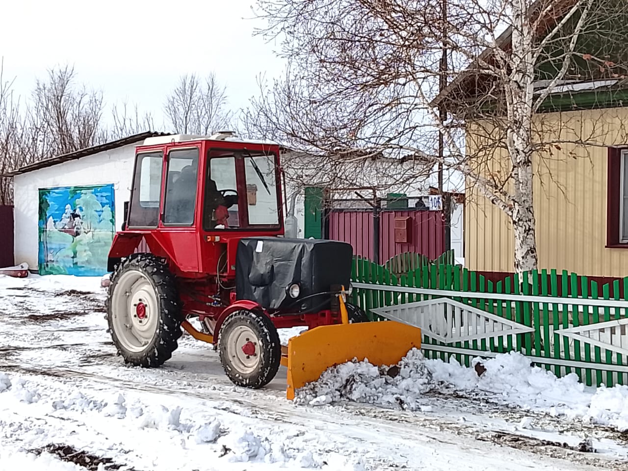

Просто Михалыч пишет:
Всё докрасил и испытал..к зиме готов [изображение]
От чего можно взять стремянки для крепления отвала. У вас от чего
: Новосокольники Псковской об.
15.12.2011 - 19:03
: 3594
kubinez пишет:
Шпильки метражом продаются в строительных магазинах,сколько надо отрезал исогнул.можно и проста на прутках резьбы нарезать.Можно шптуны подобрать поразмерам.,вариантов много.
Хорошо подойдут стремянки моста Волга, москвич.
Москвич смотрел, там внутри расстояние 60 а полурама д.70 мм.
Поправьте scratch_one-s_head
Там не 70мм ,а точнее 68мм.

Да 68.

Делаю такое крепление, внутренний 68мм.

Вечер добрый трактороводы!вопрос один хотелось бы задать.... Почему (сколько вижу) большенство кто делает передний отвал крепления делают на полу раму двигателя а не на кронштейн где крепиться задняя навеска. Там же тоже есть свободные отверстия. Подскажите пожалуйста из каких соображений делаются специальные кронштейны на полураму

Дмитрий локоть пишет:
В одном месте сразу два.
Я только один раз к задней навеске делал и то на ДТ-20, потому, что у него полурамы нет.
С одной стороны к кронштейнам навески делать безопаснее для промежутка и полурамы, с другой, представляете какая рама отвала получается? длиной больше двух метров, шириной меньше 50 см. сложно такую раму сделать жесткой, что бы не болталась.
Самая большая проблема при такой конструкции-отсутствие жесткости и очень малая высота подъема отвала. Чем короче ляги подьемной рамы-оси шарнира ближе к отвалу-тем выше можно сделать высоту подъема отвала-а это не самый последний момент в эксплуатации.

Как то так

Сергей Федосов пишет:
Как то так
Монументально сделано good
Если нету ГУР, то наверно рулить надо не слабо.
Сосед просто прямой отвал навесил, прям перед передом и то говорит, тяжеловато рулить.
А здесь прям далековато получается, хотя технологично!

Andrei 42 пишет:
Andrei 42 пишет:
Интересно был бы видео обзор конструкции, если можно с некоторым обьяснением узлов и механизмов.
И видео, как бы в работе, поднимание опускание , и поворачивание отвала smile3

У меня отвал сильно полегче, но и в моем варианте противовес в виде лопаты от ЮМЗ или МТЗ, кардинально меняет картину). Пробовал рулон сена на пику, но с ним сложнее - рулить уже педалями нужно, да и растрепывается.
https://rutube.ru/shorts/bd053a6af9ea0f04ac03b37ef77ef55b/
Вообще мне понравилось работать, когда нож отвала перпендикулярен земле, а не под острым углом (очень часто у отвалов из газовых труб). мне так посоветовал грейдерист сделать, послушал его и ни разу не пожалел. отвал через вмерзшие камни перепрыгивает, а если нужно укатанный снежный бугор подснять, просто отжимаешься до вывешивания колес и срезаешь лишнее с дороги.

Тяжеловата конструкция, был бы передок тогда да можно и такой.

колупатор пишет:
Ну тут не соглашусь. Если использовать хороший металл то конструкция получается надежная! Вот такой отвал сделал себе.
колупатор пишет:
Можете соглашаться или нет. Но -какова высота подъема вашего отвала при такой конструкции? Отвал поднимите хотя бы на полметра от уровня земли?а хороший металл можно применять в любой конструкции и с большей пользой.
колупатор пишет:
Да, коллега. У соседа такая конструкция отвала на Т-25. Прекрасно чистит снег. Высоту подъёма не измерял, однако она достаточна для работы.
Мне такая конструкция больше нравится, чем с креплением на трубы полурамы.

колупатор пишет:
колупатор пишет:
Высота подъёма отвала не самое главное в конструкции отвала...хотя и немаловажная.
Это одна из самых важных величин в работе отвала. Если вы хоть раз повисали на отвале или не могли переехать через бордюр из за низкого отвала тогда вы понимаете о чем идет речь. Отвал должен расширить функциональные возможности трактора но при этом он не должен ограничивать этот трактор в проходимости ну или минимально ее изменить в худшую сторону.
