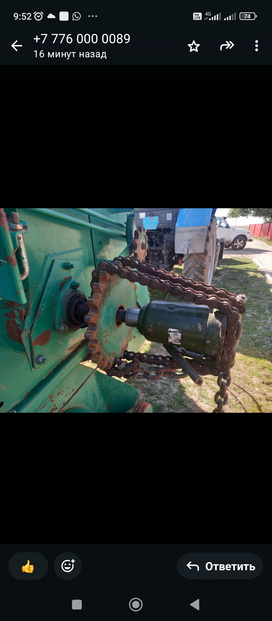

Добрый день. Подскажите, как снять звёздочку с ведомого вала на ПРФ-145Б, т.к. требуется замена подшипника.Уже оторвали у двух съемников зацепы, а она не с места.

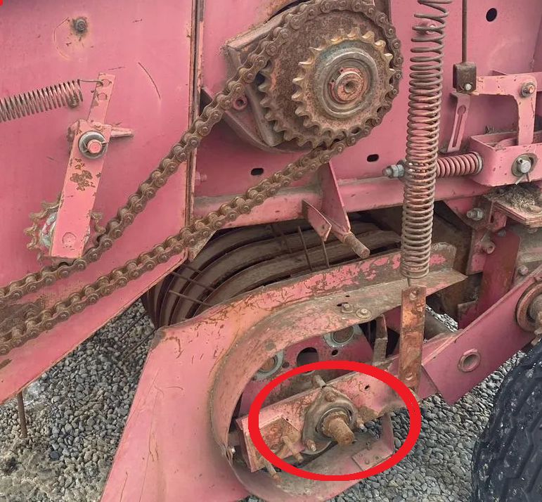

Этот крючок?
Да , абсолютно верно
А он просто на валик одевается и пружиной оттягивается? И при опускании подборщика отщелкивается? Верно?
У меня пружины нет на нём. Когда подборщик в ручную поднимаю в транспортное, крючёк заскакивает на вал сам. Что бы опустить дергаю крючёк, и подборщик падает вниз.
Чтобы крюк гарантированно заскакивал на вал, стоит пружина. Пружина слабенькая. Включаете пресс, вал подборщика начинает вращаться и из за этого, крюк с вала съезжает, подборщик опускается и уже сколько его не поднимай, пока вал вращается, крюк не застегнётся.
Я посмотрел на левый берег пресса. Никакого вала, накотрый бы можно было одеть крючок нету
Спасибо, что заморочился, но вал есть. А кронштейна нету, что вверху
