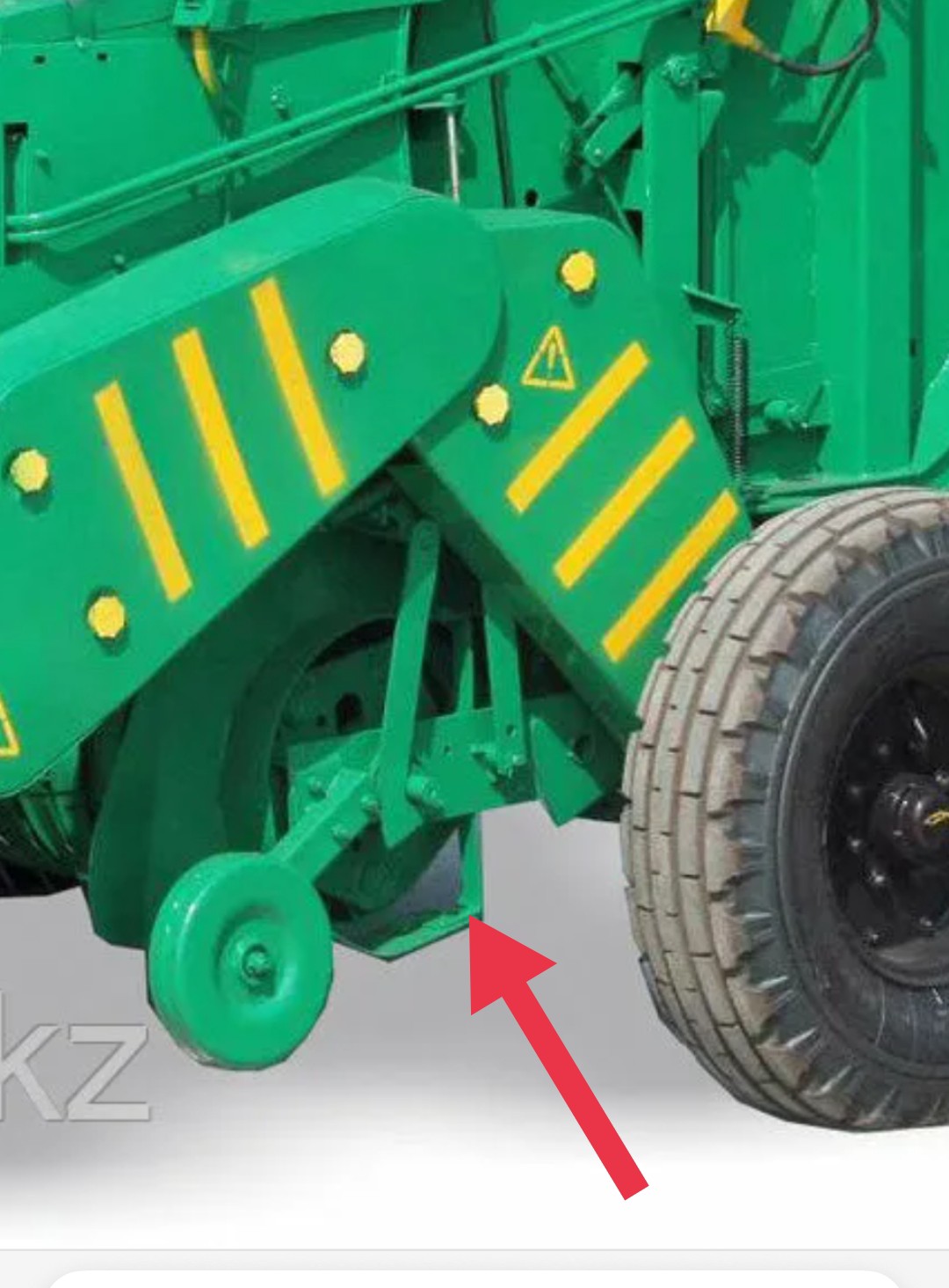

Вот у человека увидел на Авито как цепью подборщик закреплён.
Про транспортёр я уже писал как правильно его натянуть. Ну а барабан да, он вытаскивается в перёд . С начала нужно снять подборщик. У меня тоже подборщик на цепи , только поменьше. Не с навозного транспортёра.
А крючок для фиксации в транспортном положении самодельный? И как реализован? Фото можно?
Вот такой крючок у меня. Цепляется прямо за вал подборщика.
