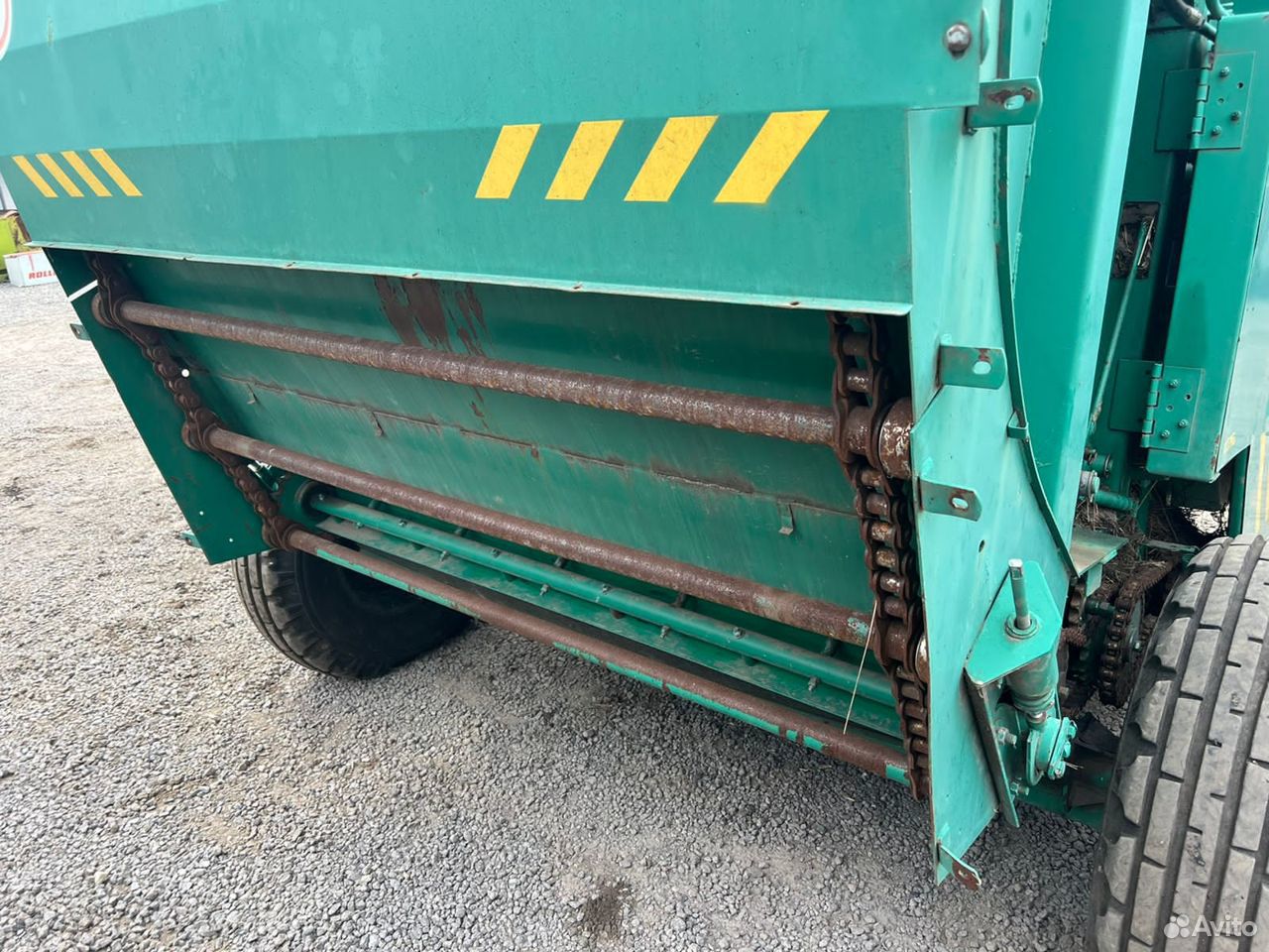

Видел я его , но он как не живой выглядит . Фото на все вязалки одно и то же без описания и указания размеров . Отзывы отсутствуют . [изображение]
