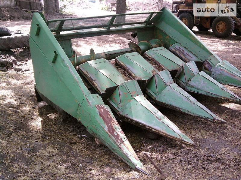

Хочу купить ппк-4. Подскажите на что обратить внимание, никогда жатку видел тока на картинке. Отдают по тройной цене металолома.
Больше нет? Сам хочу купить
Собственно за такую цену капризничать не приходится. Смотри на комплектность, если всё есть дальше разборка - смазка- сборка. Всё востанавливается, кроме барабана измельчителя, ножи на резку и барабан смотри ( немного дефицитная вещь у нас) . Если чего проконсультирую по ремонту - 22 года в эксплуатации - разбирал всё.

А как она крепится много переделок? Как оценить состояния барабана и где стоит? Если не комплектна какие узлы дефицит? Если можно скиньте литературку по ппк если есть. О жатке наслышан но незнаю даже как она выглядит косплектна или не комплектна. Человек говорит досталась с колхоза стоит на базе ни состояния ни комплектности незнает. При ньом неработала.
Потому и дыма небыло что смесь обеднили.
Крепится на место наклонки ,У неё своя наклонная камера с валами внутри на валах резиновые пластины стоят - проталкивать кочаны - початки, барабан внизу стоит на нем ножи крепятся спец болтами . Короче проще будет если ты фоток наделаешь с разных ракурсов и выложишь - нам будет проще оценить что за металолом. Только боковые щитки тоже открывай .
Хорошо Штандартенфюрер Штирлиц напомнил - Шкивы которые продают - ОБЯЗАТЕЛЬНО и именно 3 штуки - без них не запустишь.

Смотрите что бы редуктора были живы.На коробках русел в первую очередь выходят из строя валики что крутят мысовые цепи и разбивает шпоночную канавку.Снимите цепь и пошатайте звёздочку-болтанки ни на подшипниках ни на шпонке быть не должно.Запчасти на ппк очень дорогие.Звёздочки 2ПР-15 тоже быстро изнашеваются.Это первые признаки что она уже подуставшая.
