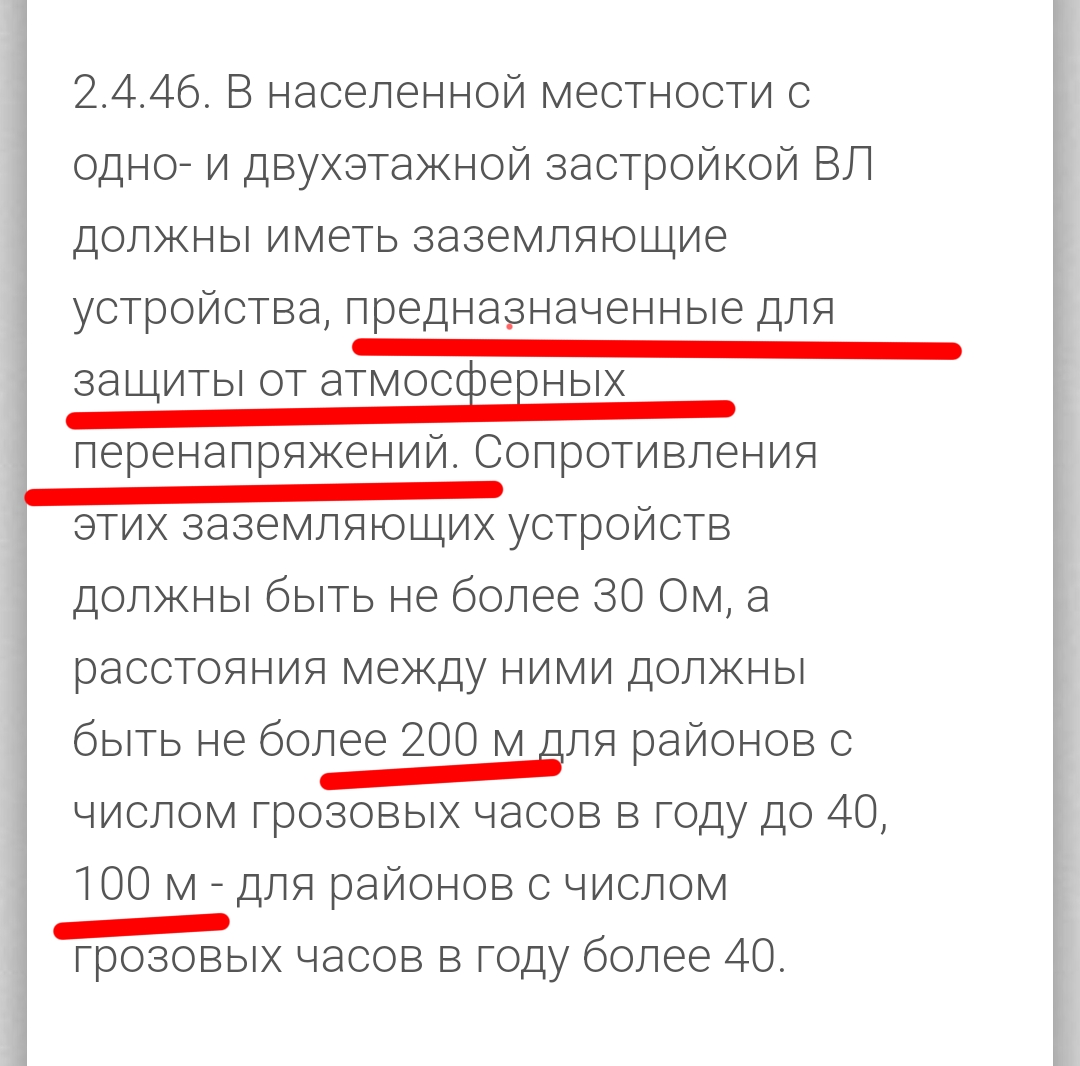

02.09.2010 - 05:16
: 15987
Ну вот.. Опять выходит что заземление есть..... Даже на протяженной линии без потребителей.,...
Константин, читаешь?
Читаю, читаю.... yes3
И ПУЭ параллельно читаю.
Там сказано, что повторное заземление устанавливается на концах линий и ответвлений длинной более 200 метров. То есть не каждые 200 метров, а на концах, если длиннее двухсот метров. А так же на вводах. yes3 Об этом же я выше писал.
Только почему то ещё и на развилках вроде ставились.... Но скорей всего я путаю с грозовым заземлением....
А вот как раз грозовое заземление устанавливается по всей линии. yes3
Это скриншоты из ПУЭ.
Так вот я ж и говорю, что громоотводы. hi
То есть, когда то, в лохматые годы были просто громоотводы в виде проволоки торчащей выше столба.... Теперь специальные устройства для защиты, типа разрядников. Хотя, я что то не припомню, чтоб у меня в деревне были разрядники каждые 200 метров. У подстанций точно помню стоят. На разьединителях кое где есть. Возле школы точно помню стоят разрядники. На клубе точно помню были, прям на вводе в клуб. Ну не суть.
П С. Вот в чем я скорей всего ошибся, то в том, что для повторного заземления нужны полноценные контуры заземления. Тут на скрине написано, что можно даже подземную часть опоры можно использовать. Так что ОЙ. blush2
: 23316

Антон Фадеевич пишет:
А я вот такое нашел про заземление..
Железобетонные. Заземление осуществляется нейтралью. Вместе с арматурой защита соединяется с нулевым проводом особого проводника диаметром от 6 мм.
Металлические. Защита производится аналогично железобетонным конструкциям.
При проведении мероприятий учитывается расстояние между опорами, как правило,100 или 200 м. Оно устанавливается с учетом количества и периодичности осадков, характерных для региона.
Вот мне интересно, дома заземление нужно делать треугольником, на глубину 1.5 метра, еще связывать их арматурой. А на столбах достаточно обычного прутка или полосы из металла вкопаного в доль столба на те же 1.5 метра, что то не сходится условия заземления.
Требования разные. Сопротивлени току растекания у контура потребителя не более 4 ом. А на опоре 30.
