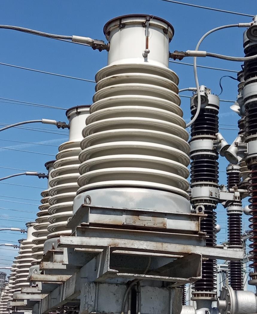

Давно назревал вопрос на эту тему! - есть изолятор от трансформатора тока L-1.5м , D - 0.5м хотелка моя его использовать как тандыр! что скажут знатоки :laugh:, если по температуре прокатит! планировал его обернуть сеткой рабицой и закидать свободное пространство шамотной глиной ну или на крайний случай глиной с песком

какой здоровый изолятор!!! фото можно. вам какая разница что не кто не ответил, он у вас всё равно без дела сделайте как планировали потом всем расскажете

У нас как то после удара молнии загорелся. Горел мощно. Не лопнул. Но в вашем случае вопрос в том, как на него повлияет обертка. Не будет ли его раскалывать разница в температуре расширении с этой самой обертке. А так то да. Эксперимент ответит на это лучше любой теории.

Насколько знаю фарфор это что то из посудной категории, а изоляторы это фаянс. Но принцип один, спец глина .
Фарфоровые изоляторы изготавливаются из высококачественного фарфора, обладающего отличными электрическими и механическими свойствами. Изоляторы этого типа устойчивы к воздействию высоких температур и ультрафиолетового излучения.
Как-раз скорей наоборот фаянс больше из посуды, в скорей даже из сантехники.
Ваянс более хрупкий, пористый впитывающий в себя влагу при разрушении глазури.
Фарфор плотнее крепче, и не впитывает влагу даже на оголенном сколе.
Даже по звуку легко отличить фарфор от фаянса. Как например сырую сталь от закаленной. Фарфор звенит при ударе по нему, а фаянс издает глухой звук. Так же при разрушении фарфор разлетается с выделением большого количества острых осколков, а фаянс колется крупными кусками с достаточно тупыми краями.

У нас в приемке металла этих изоляторов со станции разных фасонов и размеров. Есть очень большие. Как нибудь буду в приемке-сфоткаю. Один знакомый списанные изоляторы закопал в землю они ребристые и с отверстием по центру под трубу 55-60 мм. Просто в них вставляет трубы и готовые столбы для забора

Может и фарфор спорит не буду.
можно и поспорить. но я про фарфор в изоляторах взял из описания изоляторов высоковольтных - на с110 кВ.
