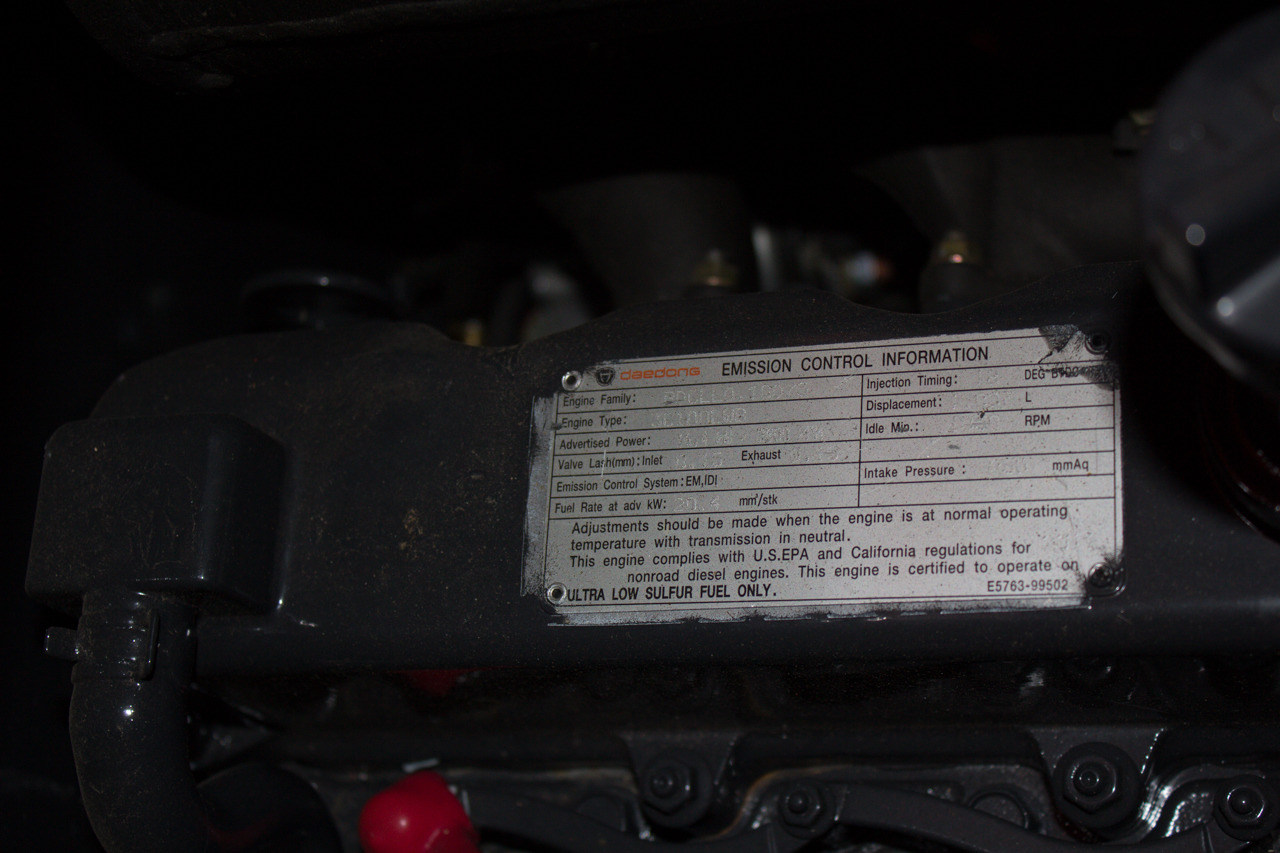

Двигатель
Оба двигателя 3-х цилиндровые дизели. На kioti (слева) стоит корейский двигатель daedong. Но недавно у нас побывала кубота б/у из японии - двигатель точь в точь. Подозреваю, что корейцы срисовали подчистую, но выпускают под своим именем. Есть приклепанная табличка со всей информацей по двигателю. У tym же (справа) из всей информации по двигателю только наклейка "made in japan" и непонятный номер. Место под табличку есть, но оно пустое. Смотрел в интернете - продавцы уверяют, что двигатель японская mitsubishi. но даже у них на сайте на нечетком фото видно, что на двигателе не табличка, а наклейка.. смотрели со всех сторон - о производителе больше не слова. Есть еще наклейка на генераторе, что мол японский. Но доверять ли этим наклейкам - или их прямо на таможне клеют?...
Охлаждение у обоих водяное, что позволяет устанавливать кабину с отолением, чем мы вчера пол дня и занимались. У kioti понравилось, что есть расширительный бачек - можно контролировать уровень тосола. В tym же сэкономили - бачка нет и проверять можно только заглядывая в радиатор. Не очень-то удобно. Зато у tym топливный фильтр стоит на двигателе, в то время, как у kioti фильтр сзади возле бака - зимой с неправильной соляркой с ним будет сложнее. Хотя, с другой стороны, это предостережение трактористу, что заправлять импортную технику нужно не абы чем.. В обоих двигателях есть подогрев, так что с нормальной соляркой и живым аккумулятором в морозы должны заводиться без особых проблем.

Двигатель на tym - может и китай... Не понятно. Все известные мне производители двигателей такие, как kubota, perkins всегда делают клепанные таблички и на каждой детали отливают наименование производителя. Китайские же подделки того же перкинса, что я видел на китайских тракторах - внешне вроде все то же самое, что у perkins, но вообще без опознавательныз знаков... Вот и c tym не понятно..
Кстати на официальном сайте производителя в контактах адреса заводов только в Америке и в Китае...
www. tym.co. kr/english/3_global/global_01.asp
Действительно кругом подвох какой-то. Где же его все-таки собирают минитрактора tym и откуда двигатель на tym не понятно...
