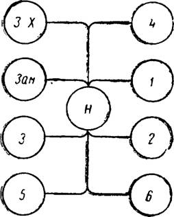

Как найти передачу.
На нейтрали, не выжимая сцепления переместить рычаг до конца вперёд (от себя). Потом слегка прижимая рычаг вправо вести его в свою сторону. При этом будет чувствоваться как рычаг слегка отклоняется влево и потом как бы "падает" вправо, как в углубление. Считайте эти "падения". Первое "падение" это первая передача. Второе "падение" это вторая передача. Третье "падение", (оно же будет крайним задним положением рычага) это шестая передача. Но шестая и так легко находится, перемещением рычага назад, поэтому интересны только первое и второе .
Передачи на противоположной стороне ищутся точно так же, только прижимая рычаг в левую сторону.

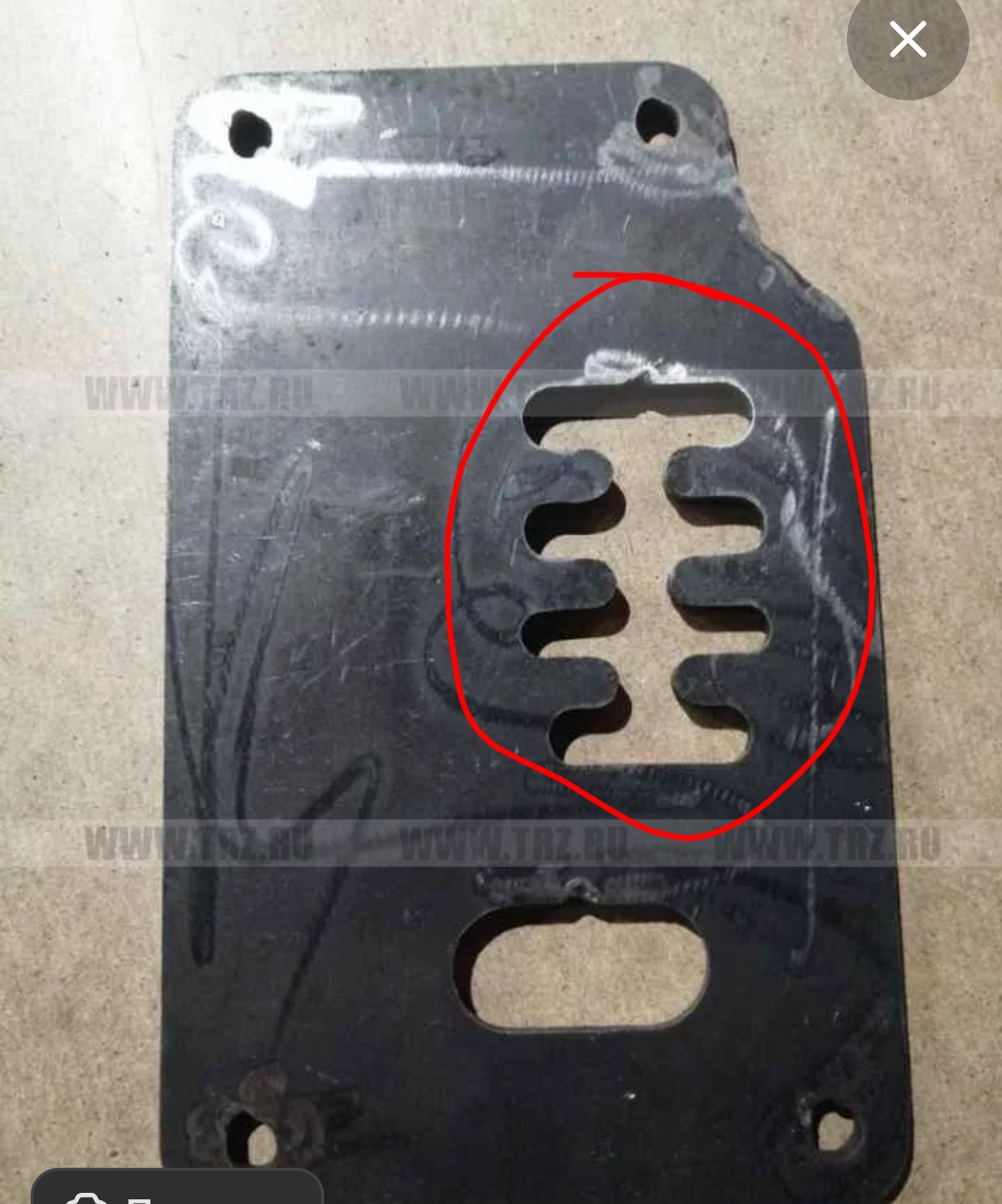

То есть там в рычаге установлена такая гребенчатая пластина.
Когда рычаг попадает на гребень, он стремится к центральному положению. А когда рычаг попадает в передачу, то опускается "падает" в ямку. И эту гребёнку вы будете ощущать проводя прижатым рычагом.
Как рычаг попал в нужную вам передачу, так выжали сцепление, выдали секунды четыре, чтоб валы КПП замедлили своё вращение и вдавили рычаг в эту передачу.
Передачи с первой по третью это рабочие передачи, поэтому искать их будете скорей всего на стоящем тракторе.
А транспортные передачи это 4; 5; 6. Они расположены по углам. Поэтому найти их легко.
Вперёд и в право включили четвертую передачу. Разогнались. Выжали сцепление. Правой рукой выключили четвертую, быстро перевели рычаг до упора назад и воткнули в левый угол, там пятая. Разогнались и выжав сцепление перевели рычаг прямо в противоположный угол, на шестую. По сути так же как на легковом автомобиле, только игнорируем передачи не крайних положений рычага.

Как найти передачу.
А транспортные передачи это 4; 5; 6. Они расположены по углам. Поэтому найти их легко. [изображение]

Как найти передачу.

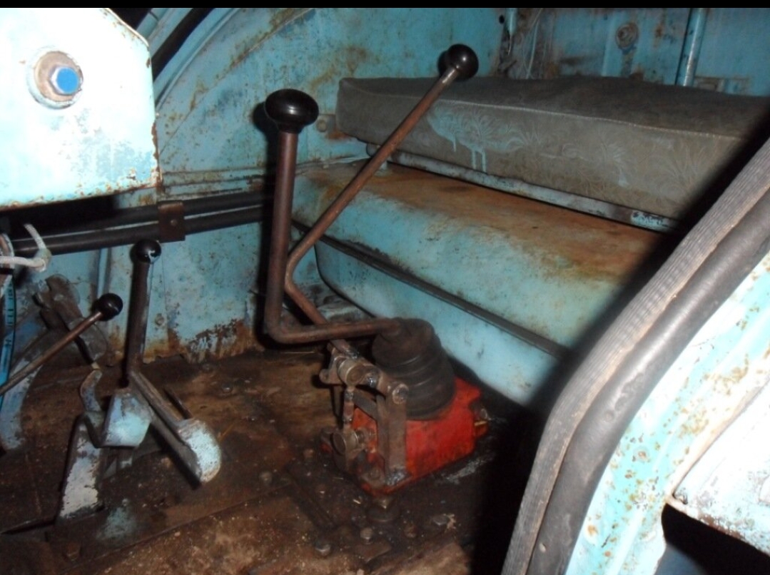

В стандартном варианте вполне. У меня рычаг немного перегнут.... Поэтому на пятой ближе к бубенцам чем к коленке. Но это удобней. Не надо нагинаться, чтоб включить четвёртую или заднюю.

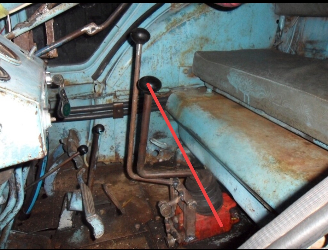

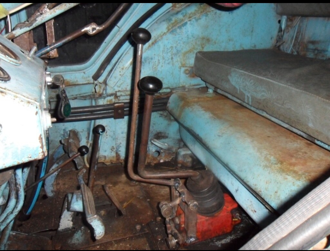

Вот тут рычаг в крайнем переднем положении.
А в стандарте он был бы примерно так.
То есть сейчас головка рычага на прямой линии с нижней частью рычага. И он работает как ровная палка, несмотря на то, что изогнут зигзагом.
Только со штатным сиденьем этот фокус может не пройти. Сиденье может мешать 5-6 передачам.

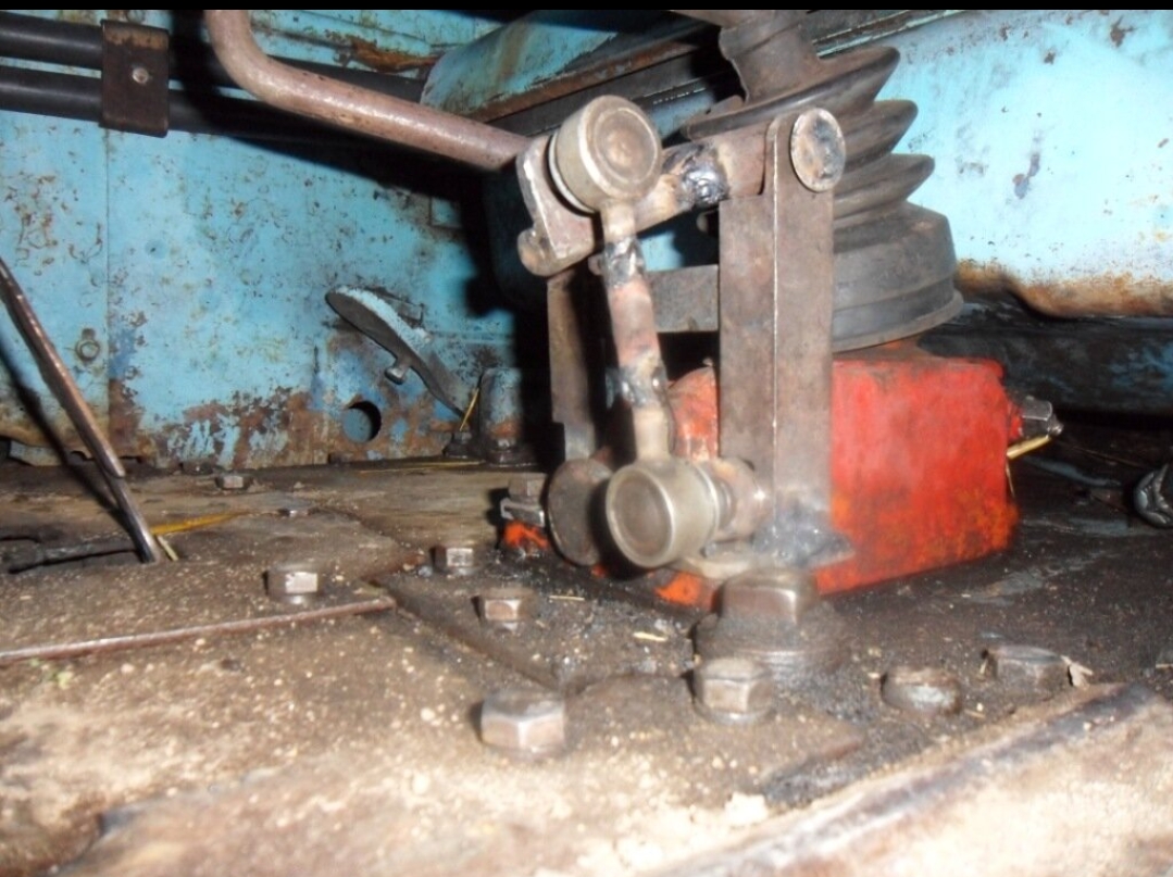

рычаг реверса разжуй по подробнее. удобно пользоваться? то что не надо рукой тянутся - понятно.
Удобно, но буду переделывать на бок. С таким рычагом, если включит реверс на задний ход, то мешает вылезти из трактора. Скажем так, не то чтобы проблема, но всё же. Думаю сбоку будет сподручнее.

Как найти передачу.
Эта проблема легко и быстро решается подрезанием пружинок фиксаторов.
