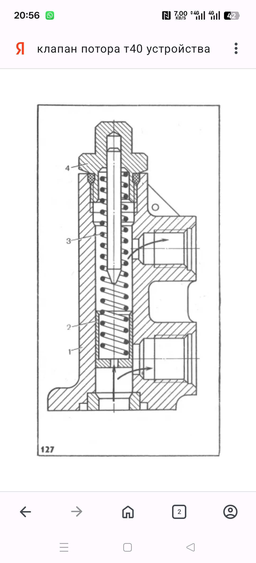

Всём здравствуйте! Сосед попросил посмотреть его рулевое на т40ам. Руль очень тугой. Навеска работает хорошо. Трактор поднимает. Есть у меня, манометр до 500 бар. Сварил штуцер. Подсоединили к рулевой колонке. Завели, крутим рулём. Давление 0.. Сняли клапан. Пружина длинна 115 мм. Решил его просверлить. Обычное сверло его не берёт. Хотел 4 мм. Пришлось победитом но диаметр был только 5.5-6 мм. Так же сделал шайбочки под пружину. Всё собрали. Завели. Руль стал как на иномарке. Давление доходит до 100 атм. Когда рулём не крутишь давление падает поэтически до 0. Может и 0. Но навеска стала очень плохо работать... Потом решил за место выхода с клапана на колонку подключить туда манометр. Завели. Давление насос выдал 300-350 атм. ))). Обратно снял клапан. Аккуратно заварил отверстие, сделал как и было примерно. Опять руль перестал работать. Навеска заработала. Как найти золотую середину? Думаю с Китая заказать пружину 15 на 300 мм. Толщина проволоки 2-2.5 мм. Длину подобрать опытным путём. Покупать насос 32-10. Выходит больно накладно. (Хочется как можно дешевле сделать). Нш10 через шкивы тоже не очень хочется. Или нш 10 в лобовину поставить? Трактор можно сказать в хорошем состоянии. 1000 МЧ. Про Гору- дозатор знаю. (Охото как можно дешевле).У меня, у самого на т-25 стоит. Руль мизинцем вращается.

Поставить новый клапан потока или второй насос
Новый клапан потока тоже может быть проблемный.
Самая оптимальное конечно же спарку поставить 32/10 она на озоне стоит примерно 11 тысяч ну не такие большие на самом деле деньги.
Это при том что проблема сразу отпадает и с навезкой и с рулевым , адекватно работает и рулевое и и навеска.

Цены смотрел. В разы бывает отличие. И 10 и 25. Самое дешёвое нашёл на авито с Крыма 8р. Был бы мой трактор купил бы не думаю. Сосед почти Пенсионер учитель думает. Трактор то так для души.

Насколько я знаю клапан потока можно настроить но это очень кропотливый скажем так труд там как бы основной фактор это жёсткость вот этой вот пружины то есть на штатном всём ну на штатном всём этом деле просто подкладываются шайбы вот и регулируется на самом деле жёсткость пружины.
Извините я коряво пишу это наговариваю словами.
Вот хочу с Китая пружину попробовать заказать. Но ждать месяц. Там очень много всяких разных размеров. Основной это толщина -ширина-диаметр 15 мм.

Попробуй шайбы под кладывать, подбирать по толщине, если не поможет, то и пружину заказывать нет смысла
Всём спасибо. Надо ещё тему изучить куда можно нш-10 второй насос поставить. Чтоб компактно было. Лежат 5 шт.

Для начала попробовать порегулировать клапан потока, и если есть другой 32 насос поменять его .

Дак и клапан потока не дорогой. Как я ответил в другой теме, его замена мне помогла (если сам ГУР не ушатан).
