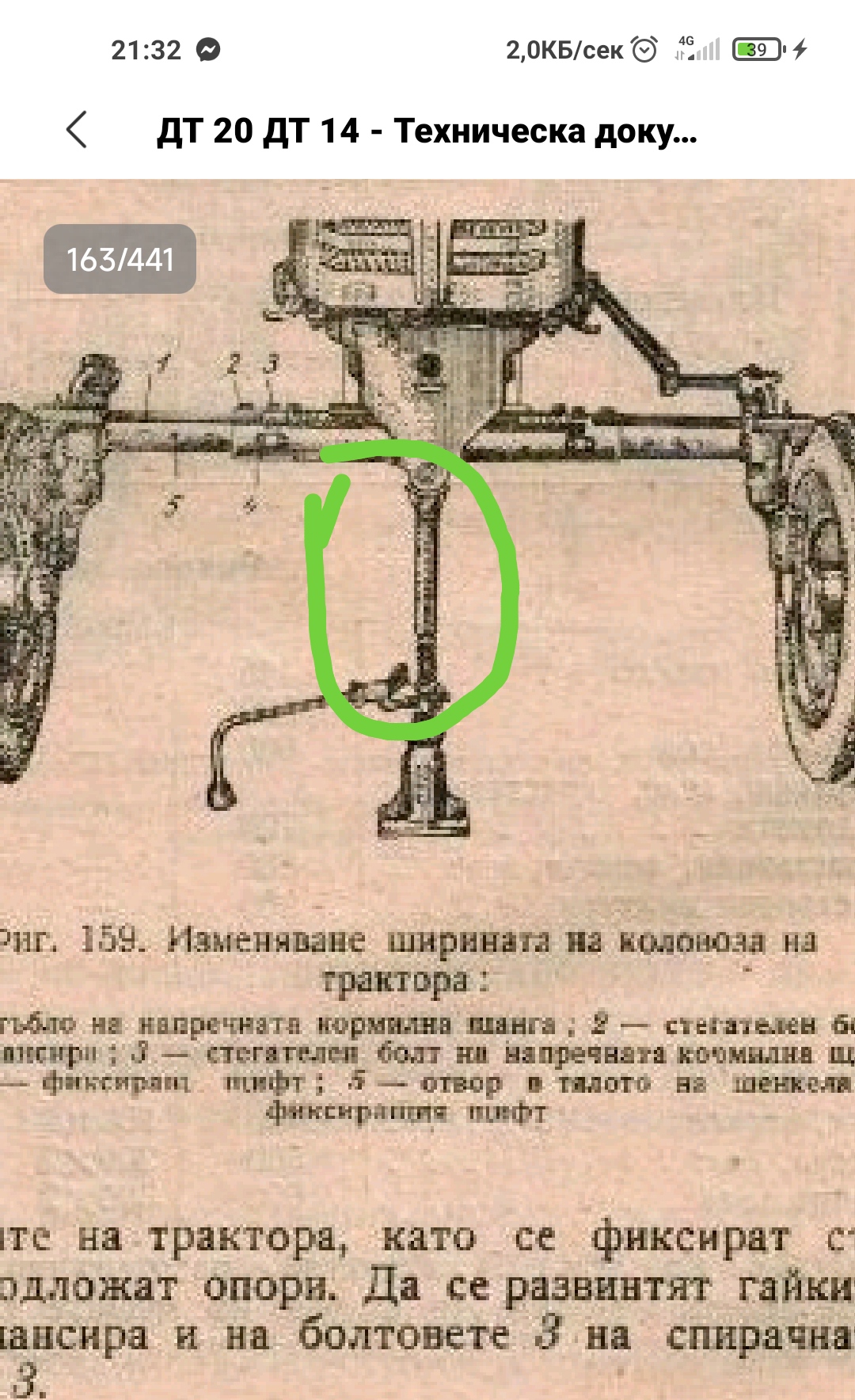

ДТ-20. Удлинитель домкрата не попадался на глаза. Просто использую для этих целей монтажку или металлический пруток.
Удлинитель домкрата это не лост для поворачивания винта домкрата. Удлинитель домкрата надевается на торце винтовой стержень для удлинение высота самого домкрата. Впервые надо разобрать вилка домкрата, затем поставить удлинитель на винта, а потом ввернут вилка. Удлинитель используется для перестройки высота трактора от высокая к низкая модификация и обратно. Смотрите как он выглядит.
22.10.2021 - 12:03
: 207
Понятно. Подобный рисунок нашёл только в руководстве ранних изданий 1958 г. 1960. В более поздних его уже нет. Я пользуюсь руководством 1969 г.
22.10.2021 - 12:03
: 207
Удлинитель.
22.10.2021 - 12:03
: 207
Интересное приспособление, но выглядит не очень устойчиво.

Никита777 пишет:
Да, мне тоже кажется неустойчиво, но так его сделали, надо было работать.

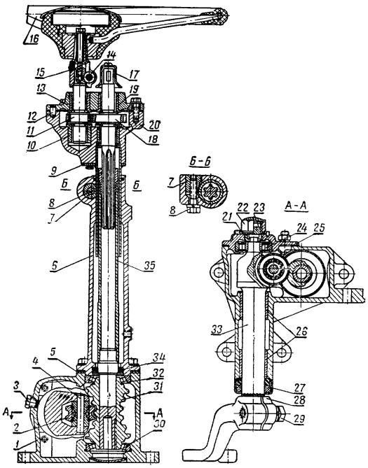

Подскажите, есть ли у кого клин рулевой колонки или хотя бы эскиз кто сможет накидать?
05.08.2024 - 11:43
: 24
Вася, вас интересует клин оси качания?
россия
: архангельск
05.10.2017 - 22:47
: 277
Kukalis пишет:
Нет, позиции 7 и 8
россия
: архангельск
05.10.2017 - 22:47
: 277
Клин для фиксации верхнего редуктора на рулевой колонке
