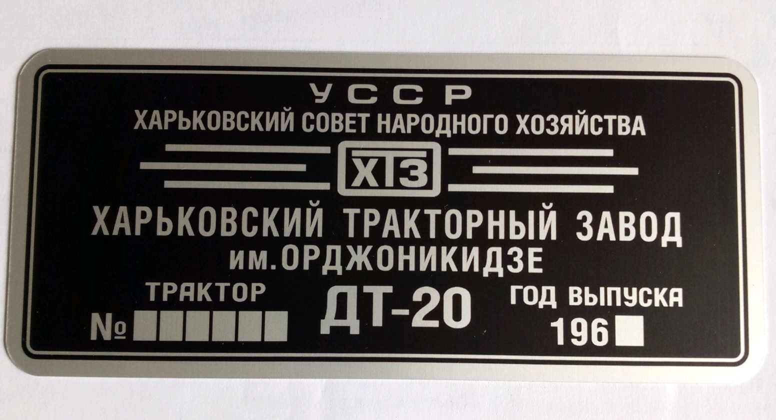

xyligan_s_balkan пишет:
Никита777 пишет:
Хороший агрегат. Жаль табличка-шильдик на сиденье не сохранилась.
Да, но я буду заказать её по модел на ДТ-20, только с разницу будет написано ДТ-14 и год выпуска 195... г.
Табличка может быть такой.
22.10.2021 - 12:03
: 207
На спинке сиденья крепилась одна табличка.
22.10.2021 - 12:03
: 207
Табличка на ДТ-20 до 1965 г. (Или до 1964)
22.10.2021 - 12:03
: 207
С 1965 г. табличка была меньшего размера, крепилась вверху спинки сиденья . Ниже её крепилась таблица смазки.

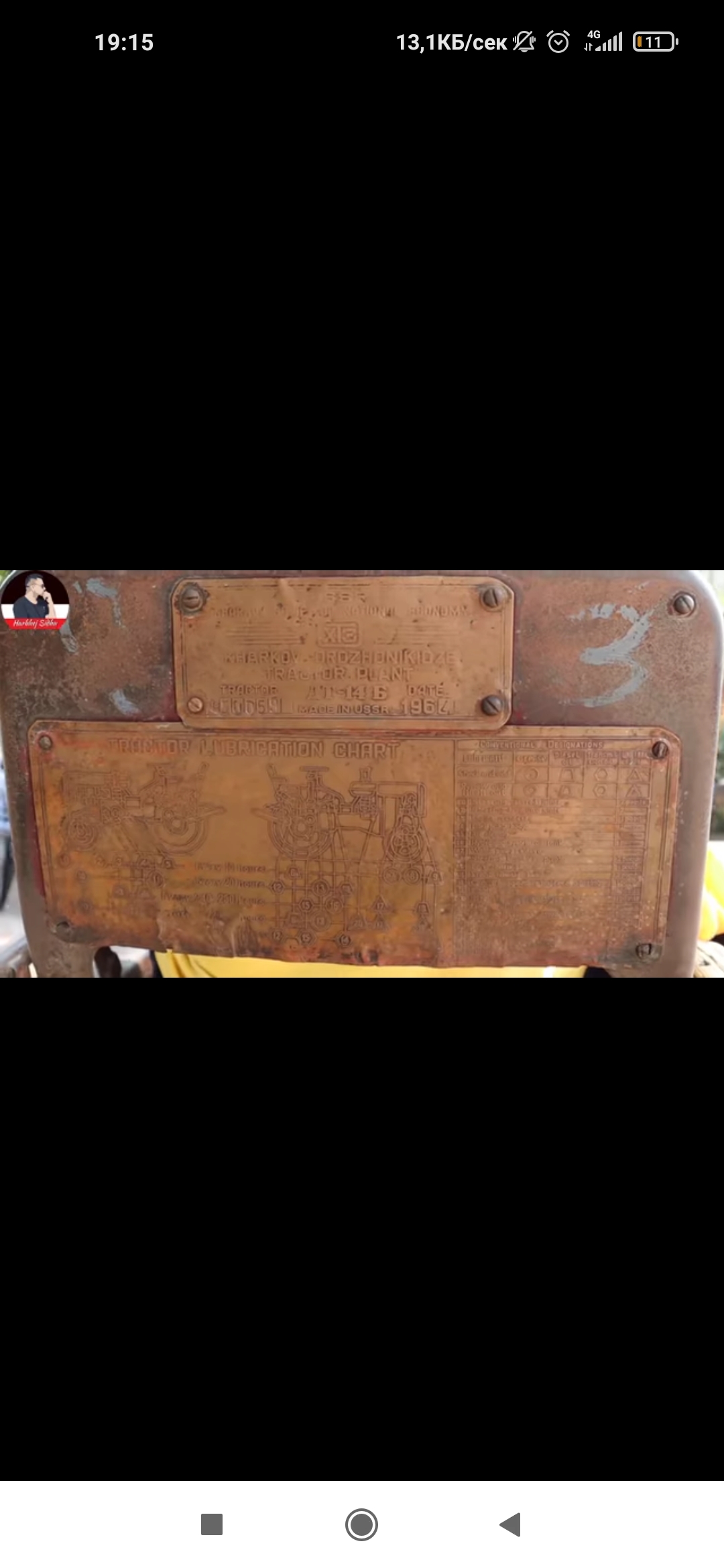

Вторая половина 1964 г.
Ниже ДТ-20 надпись "Сделано в СССР"
Болгария
: Тутракан
15.01.2023 - 00:18
: 115
1967. Номер КПП одинаковый с номером трактора. С верху надписа ХТЗ нет ни СССР ни УССР.
22.10.2021 - 12:03
: 207
Вероятно экспортный вариант таблички.

: 115
Это экспорт на Индии.
Плоховато видна вторая строчка сверху на маленькой табличке.

Никита777 пишет:
Да, я скрийншот из видео на Ютубе сделал. Качество плохое.
22.10.2021 - 12:03
: 207
Никита777 пишет:
Вот теперь вторая строка полностью читается.
