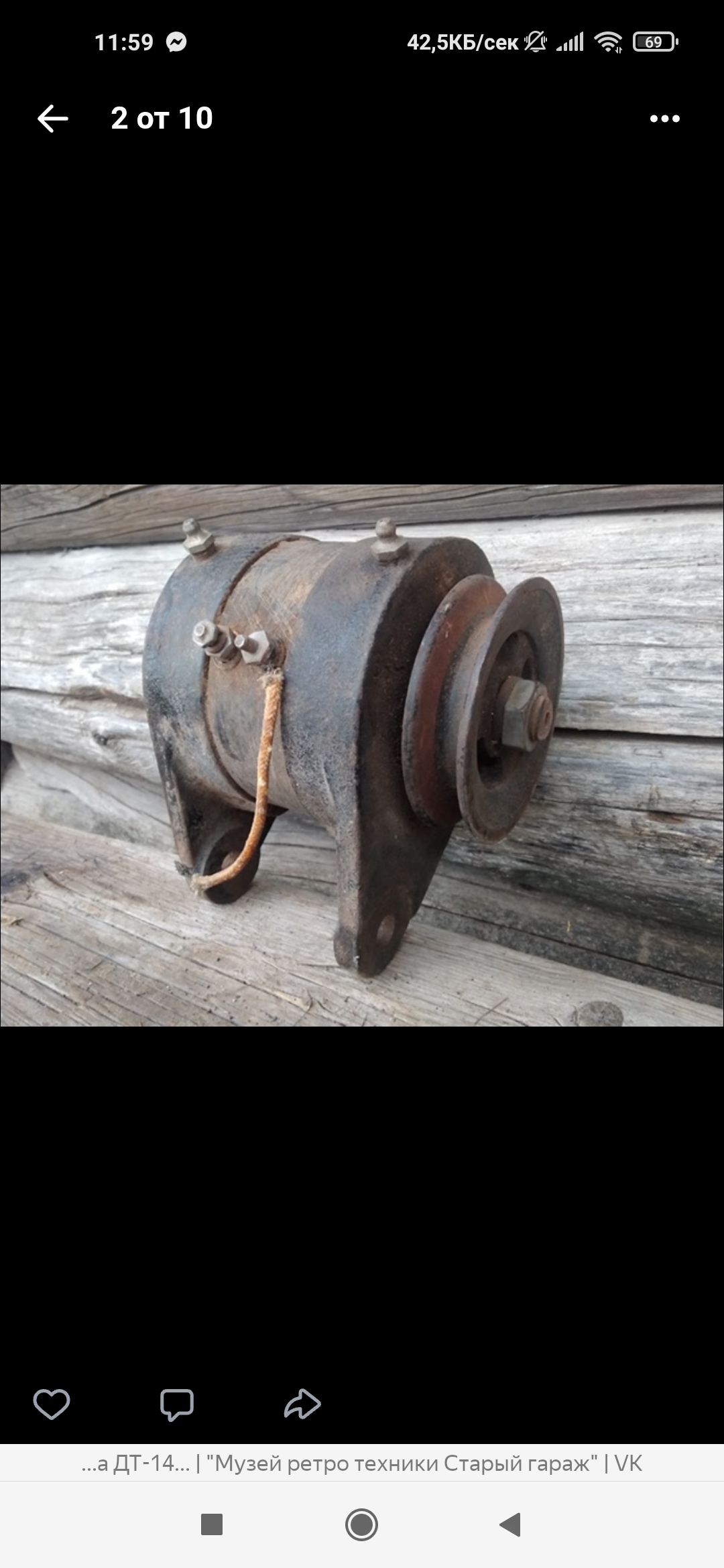

Здравствуйте! Запчасти для ДТ-14 у кого то есть? Мне нужные родные генератор Г-30А, кранник бензобака, расскосы навесная система приборов арматурного табло и другие.

Здравствуйте, нет. Вот как выглядит Г-30А. https://fermer.ru/files/filefield_paths/screenshot_2025-08-04-11-59-58-1...

Chupastar62 пишет:
xyligan_s_balkan пишет:
Приветствую! Не из вашей "оперы"???
Это сообщение будет удалено автоматически 17-09-2025 в 0:09:46
Это же с москвича

Maksat пишет:
Chupastar62 пишет:
Это же с москвича
подобные генраторы ставились много где, хотя они имели разную маркировку в какой то книге я встречал, что отличались диаметром шкива, который подбирали по оборотам мотора.

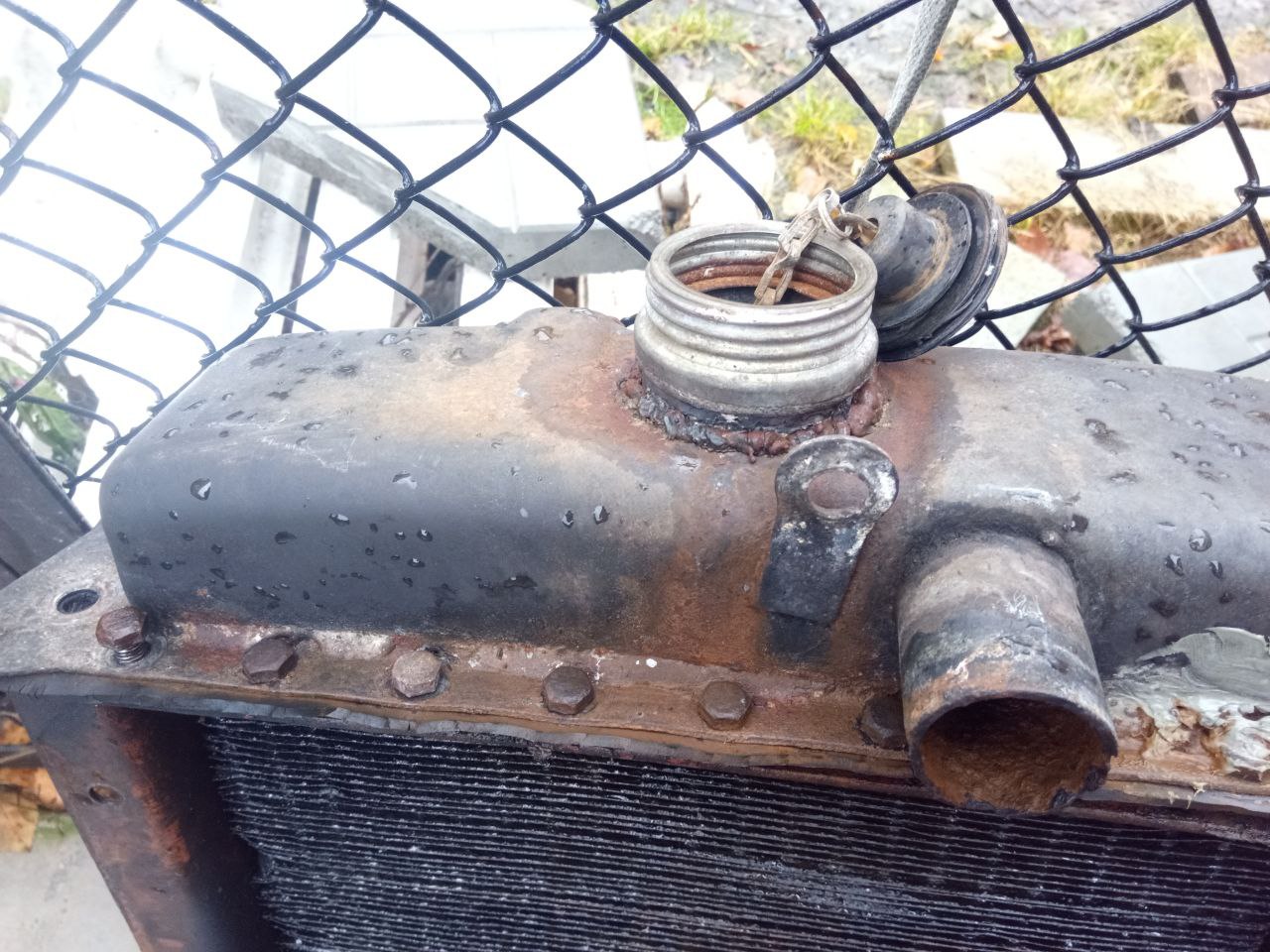

Все привет. Не подскажите, крышка радиатора ДТ-20 , от чего подходит, чтоб можно было купить?

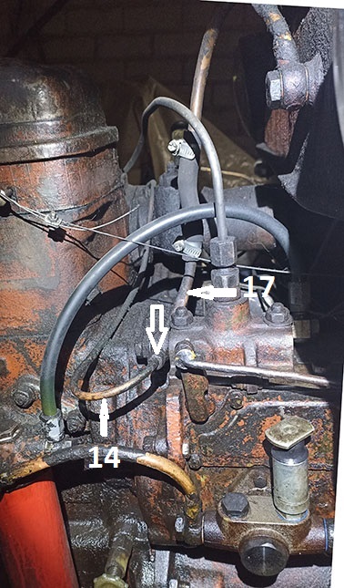

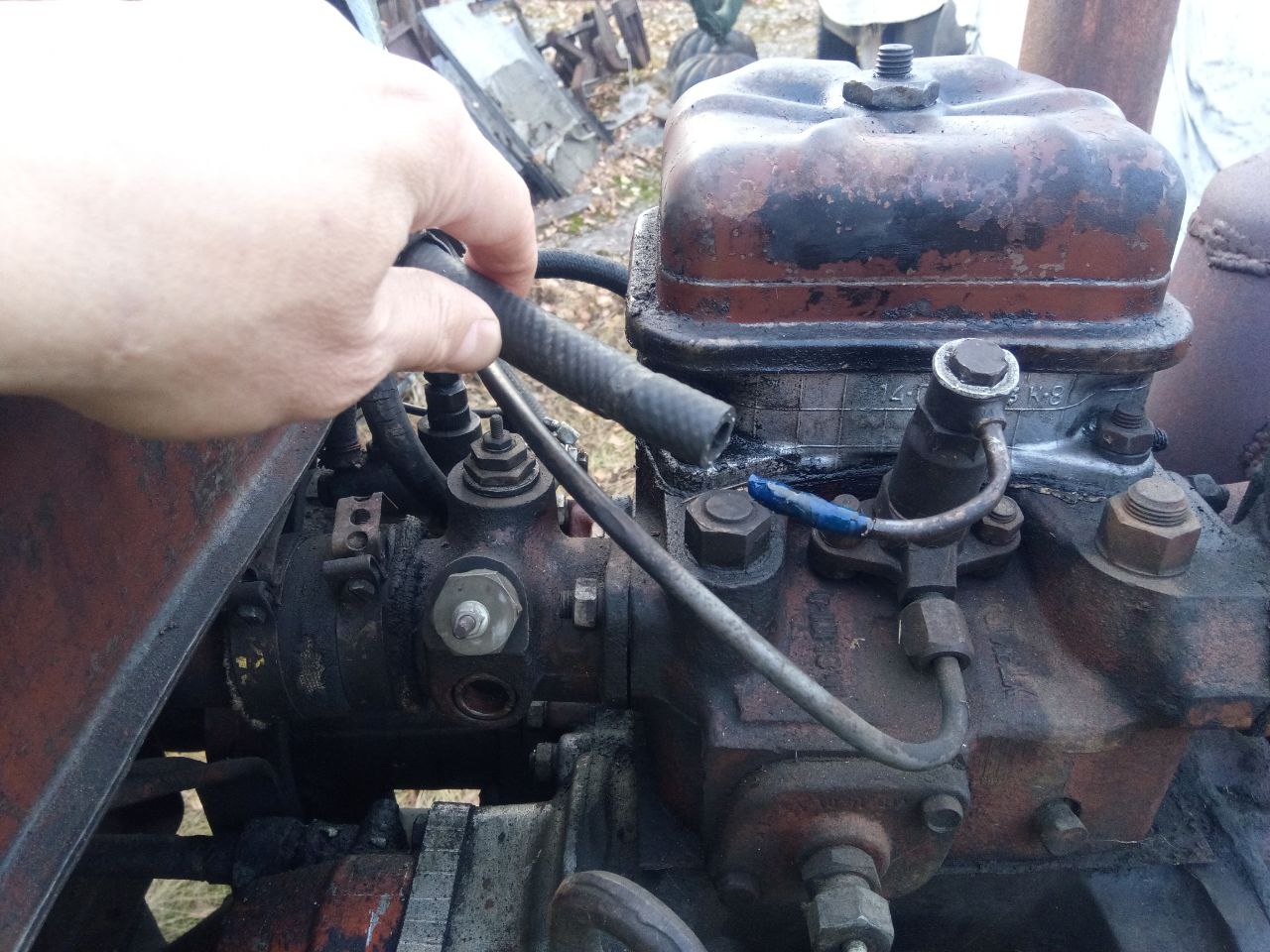

И еще вопрос: как этот узел, где сочленение трубки с шлангом, должен выглядеть в оригинале?
05.08.2024 - 11:43
: 24
Топливо, попадающее в корпус форсунки вследствие неплотности распылителя, сливается через трубки 14 и 17 в топливный бак.
Так по схеме и в оригинале (вид с левой стороны двигателя). Оригинальная медная трубка 14 непрерывная от форсунки до головки ТНВД. Трубка 17 имеет вставку из резинового шланга.

Тур-улей пишет:
Родная крышка не подойдёт. Заливная горловина тоже неоригинальная.
: 8009
Тур-улей пишет:
Имхо-срезать это недоразумение и припаять горловину от любого радиатора с латунными бачками.хорошо должно получиться с радиатора газ 53- бачок широкий и можно с большим запасом отрезать горловину. Можно даже на мелкие болтики или на медные проволочные заклепки приделать.
