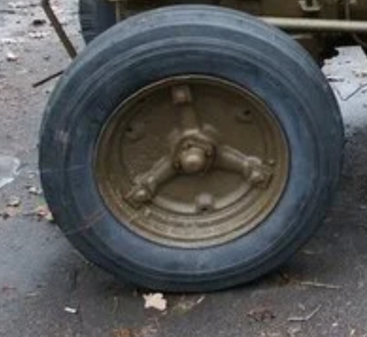

Удалось рассмотреть на одном из колес маркировку 6.5-16 Я-275, возможно диски тоже не родные. Но выбор в таких размерах есть, что-то отечественное 8-12 т.р., а индийское и того дешевле.

Тур-улей пишет:
Maksat пишет:
Передние дт 20 5,5-16, т 25 6,5-16 (165/70-16) у меня стоят с газели
Еще раз спасибо!
Есои такие, то родные

Диск похож на родной, а резина на 6,50

Тур-улей пишет:
Посадочное место дисков на 16, первые цифры это толшина и высота покрышки. На этот диск можно с т16, т25 т40, сельхоз и автомобильную резину забортировать

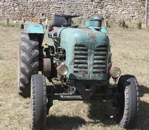

Доброе утро, форумчане!
Оставляю вам пару свежих фотографий моего DT-20-C5. Теперь, когда зашла речь о клакcоне... у меня сигнал подключён, но когда я сигналю, а трактор работает, почти не слышно. Можно ли увеличить громкость?

Хороший он, но почему фонаря так стоять? На С5 надо быт снизу капота. А клаксон регулируется.

xyligan_s_balkan пишет:
Там штатный кронштейн под баком
Изначально фары стояли спереди трактора, мне это не очень нравилось, и я перенёс их на бак. Прилагаю вам фото оригинала. Я пытался отрегулировать сигнал кнопкой сзади, но сила звука у меня не менялась…
