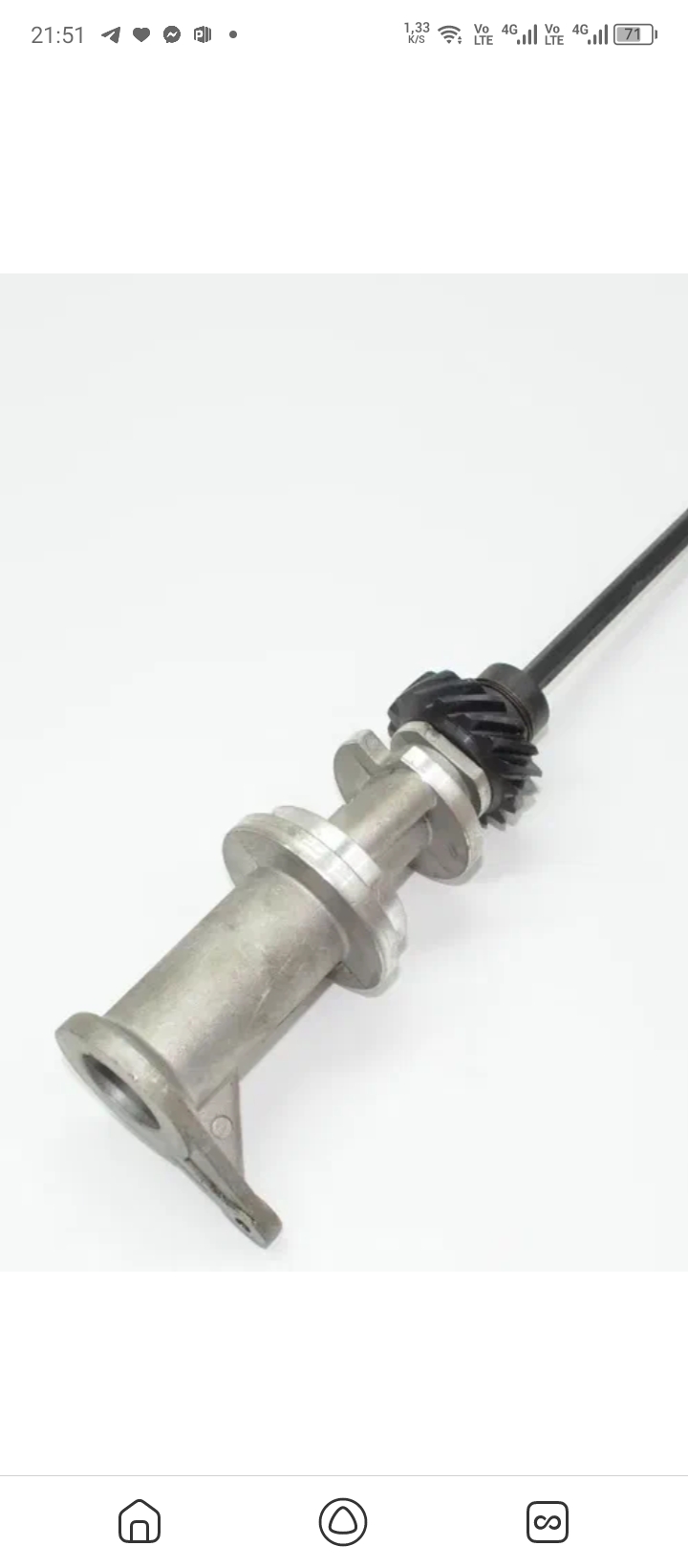

Объясните мне что происходит?
Двигатель змз511 94гв . произведена полная капиталка . заменён распредвал оригинал змз , шестерня распредвала текстолит кат.номер 13-1006020 тоже заменена . выставлены по меткам : кв 12зуб 0 метка одна , распред 19 впадина от шпонпаза . теперь самое интересное . при регулировке клапанов выставляем вмт 1 цилиндра, ставлю на клапанах 0.30 - причем регул.винты выкручиваются почти до конца . кручу кв на 90 градусов и ставлю 5 цилиндр и тоже винты почти до конца и так по порядку .но вот на первом цилиндре зазор уже почему то 3мм , т.е зазоры уходят ,причем на всех клапанах . зазоры совпадают если распредвал сделал один полный оборот . я уже всю голову сломал . такое чувство как будто вмт на 6 цилиндре , хотя по факту там должно быть перекрытие клапанов , но они там свободны .
Кто может помочь ?

Ковальский. пишет:
в конце я спросил почему тогда при вмт 1 цилиндра с выставленными метками на кв и рв привод трамблера с пазом сошелся на параллель двигателя . а на деле на 1 цилиндре получается выхлоп
Ещё раз конкретно отвечаю.
1.Неправильно установили привод.
2. И теперь ориентируетесь на него, а не на такты двигателя....
Как действовать, объяснил в первом же вам ответе... Или повторить сто писят раз?.

Если что, привод трамблёра это вот эта штука...
Отверните вилку внизу, приподнимите его. Проверните на полоборота.
Вставьте обратно.
Проконтролируйте правильность установки (расположение прорези).
: 23303
Можно привод не вынимать.
(Если не хочется)
Но провода на крышке будут по другому.
То есть на месте шестого будет первый,(или на месте первого шестой) и далее по порядку работы...
Но об этом будете знать только вы, и возможно другой водитель, при ремонте помучается...

Не надо ничего повторять . привод я знаю как выглядит. Паз внутри привода широкой стороной должен смотреть в сторону 4 цилиндра параллельно оси двигателя . я попридержу этот момент , хочу чтоб было все по фен-шую.распредвал установлю по меткам и тщательно все обратно проконтролирую
: 23303
Ковальский. пишет:
Вы понимаете, (поняли)что привод можно установить по разному?...
На что вы ориентировались, устанавливая привод?
