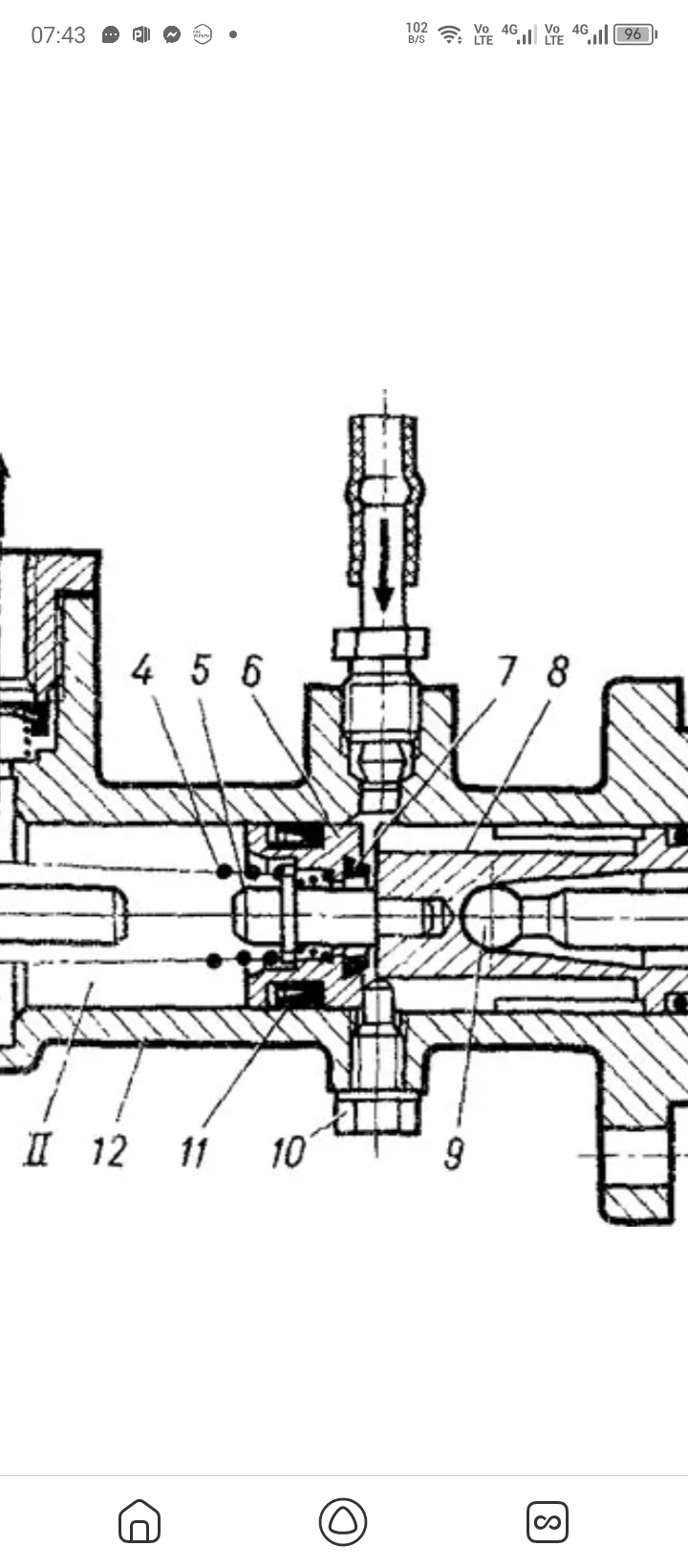

доброе утро всем,случалось у кого что после прокачки тормозов на газоне газ 53 (дизельный д243) тормоза начинают периодически подклинивать? после сброса опять все нормально до поры до времени потом опять по новой))), помогите решить проблему ато уже достало постоянно вылазить сбрасывать давление)))
: 23303
Свои Знают пишет:
Где вы сбрасываете давление?какой у вас тормозной цилиндр главный(одно, двухконтурный)
Причин может быть не одна.... От расслоившегося шланга тормозного,отсутствия свободного хода педали, до забившегося компенсационного отверстия в гтц.

Гтц-главный тормозной цилиндр.
: 23303
Возможно между детальками 7(уплотнение) и 8 нет зазора, ввиду применения "качественной" тормозной жидкости, от которой они разбухли,...
Или упомянутого выше отсутствия свободного хода...
Попробуйте сделать сброс не на колесе, а на трубке(трубках) приходящей на гтц....
И напишите результат.
yes3 Нет слива жидкости из цилиндра. Точно такая хрень происходит и у меня. Причём только в жаркую погоду. Осень, зима, весна всё хорошо.
Разобрал главный-- всё нормально. 30-летние манжеты можно сказать в идеальном состоянии. На всякий случай заменил ремнабор (поршни с клапанами). Не могу прокачать систему! Жидкость гоняет внутри главного из полости в полость. Купил новый цилиндр- такая же хрень. Вернул обратно в магазин. В итоге поставил старые детали на место. Прокачал. И так мучаюсь дальше.

Точно ли виновник главный тормозной? (Ослабить на нем трубку, сделать слив при проявлении неисправности)
И есть ли свободный ход на педали тормоза(только проверить между толкателем и поршнем гтц)
Он самый. Свободный ход есть. Это азы. Проверяю сразу.
