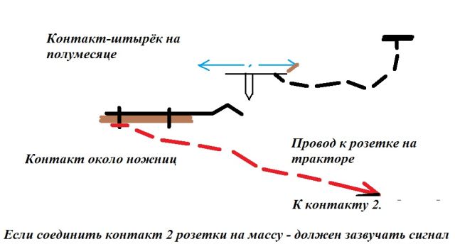

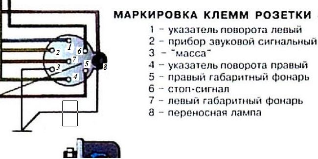

Добрый день, купили новый 145с а со сборкой некоторый косяк. Подскажите или фото киньте как сигналку подключить. и какие советы на него дадите?
Проблему точнее опиши в чем трудности и фото...
Посмотри тему: пресподборщик пр 150м Новосибирский и пр145с бежецкий, она на 4стр. там писали про проблемы, может найдешь полезное.
Спасибо. А как сигналку подключить? Лежит проводок с розеткой к трактору, а куда его припаять?
Спасибо! а для совсем чайников профанов ничего несмыслящих в схемах -- можно на пальцах, плизззз. ткните в фото. типа - вот эту фиговинку в ту хреновинку))))
А совсем на пальцах тогда бери розетку втыкай в трактор там сзади тоже есть на тракторе на прессе она подключена. В розетки один провод с сигнала один с массы один питающий
по вернёшь пресс чтобы бигунок закоротит контакт крайнее правое положение по ходу трактора там увидишь пимпочка на бегунке задевает метал на вязальном тем самым зымакает цепь. Фото нет смотри выше сдесь в теме

вот с розеткой на тракторе как раз понятно, это совсем для дебилов. У меня проблема в том что к прессу провод не подключен !!!!! Куда на прессе этот проводок воткнуть и припаять?????? Розетка с проводом лежит в ящичке для шпагата - отдельнооо!!!
У нас потом 2 недели пекло а вот потом дожди через день. Я маленько 15 га.
Жди тогда завтра буду дома сфотаю
Посмотри на фото внимательно один провод на лицевой стороне видно??? Второй внутри напротив на изогнутой фигне. Только зависти чтоб контакт хороший был.

Про сигналу как подключить и подвесить??? Держи фото
это на пальцах
