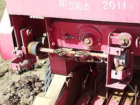

Купили в этом году. Не знаю какого завода. Никто с кфх такой не таскал. Посадили тракториста, который раньше на ременном работал. В стальном барабанчике, который шпагат вытягивает подшипники сырые стояли. Шарики источились, деформировались и заклинили. Тракторист не заметил и резиновый ролик стёр. А до этого он, оказывается, отключил сигнализацию начала намотки. Мол достала ложными срабатываниями. Контакты там действительно похабно сделаны, люфт плюс / минус целый сантиметр. Приблизишь за всё цепляется. Отодвинешь - может и не замкнуть. Короче мучился он с прессом пока трос привода не раскрутился. (На половине прекращал вязать и шпагат рвал). Предлагал ему помощь, говорит, что всё оК. Настроил.
Теперь и не знаю, что думать. То ли пресс недоработанный, то ли тракториста надо было гнать сразу.
____ Ролики обрезиненные подровняли ножичком и доработали сезон. Где можно такие купить? Весной мне придётся с ним возиться. Приводить в божеский вид. Может и работать на нём буду, если тракториста опытного не найдём.

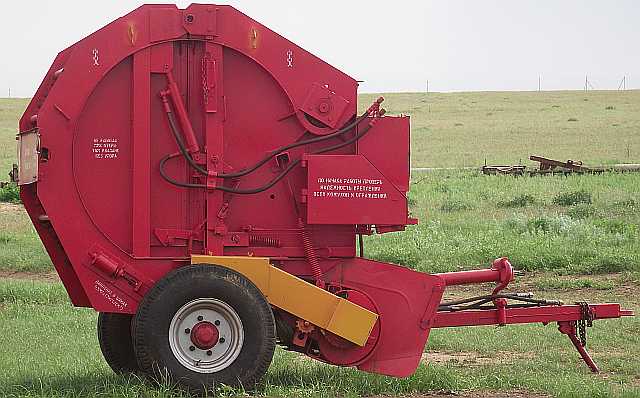

Вот так он выглядел только укомлектованный.

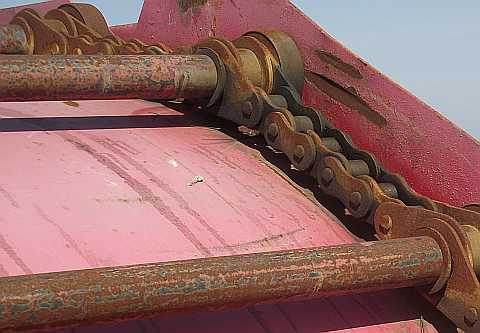

Вот сегодня пофотал немного:
А вот здесь кака. Подшипник на металлическом цилиндрике протяжки шпагата оказался сырым и заклинил. Тракторист не заметил как резиновые валики сгрызло как яблоко. Пришлось ножиком подровнять резину. Доработали до конца сезона. Теперь надоискать эти резинки.
: Сарул, Калмыкия
28.11.2011 - 15:56
: 293
Заматывать рулон начинает не совсем с краю. Шпагат уходит на другой край, потом возвращается и на краю обрезается. Получается, что один край рулона плохо обмотан. Потом он начинает лохматиться. Вот бы как-нибудь переделать, чтобы с середины начинал мотать и на середине заканчивал.

На фото и есть тот самый бежецкий пресс. Я такие когда то продавал, вроде работают. Или люди молчат?

У нас в селе два таких пресса. Один у нас, второй в МУП ( по старому совхоз). У них цепь потоньше чем у нас. Но два сезона отработал. Тракторист толковый сразу разобрался что к чему. И у него пресс более менее работает. Не без поломок, но сильно не матерился. А у нас несколько подшипников сырых было. Шарики деформировались. Яйцеобразными стали. И кое-где приварено плохо было. На ходу , на поле опять на место ставили и приваривали. Но сезон отработал. Теперь, надеюсь, после небольшого ремонта ещё сезон точно отработает. А дальше видно будет.
: Ярославль
23.10.2009 - 09:33
: 1773
Отработает, и не один сезон.
Такова техника нашего производства - работает пока ее ремонтируешь.

Михаил Люденцан пишет:
Всем привет ! Народ, подскажсте, пр145с мотает нитку на обин край ! Что делать ?
Там должны быть ограничители, надо посмотреть как они стоят. Ими и регулируют ограничение обвязки.
У Поляков они регулируются, на наших должны регулироваться тоже.
