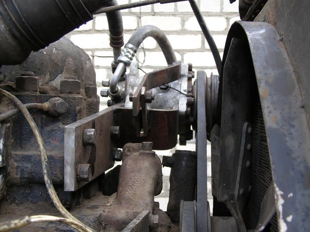

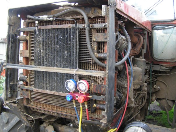

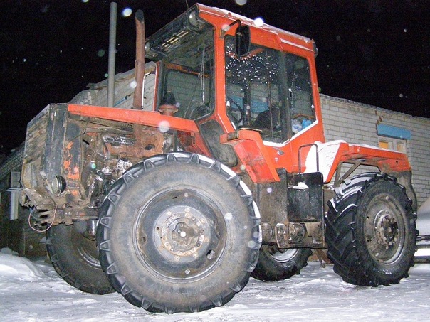

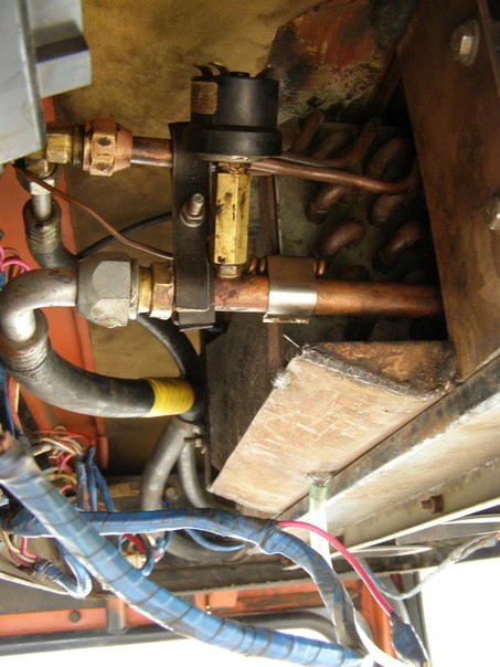

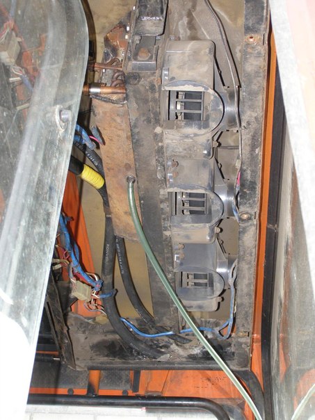

Что-то тема заглохла совсем. Освежим чуток.
Эксплуатируем Лтз-155 полгода. Можно кое-что рассказать. Пригнали зимой своим ходом за 300 километров. Как доехали хз.... Ну не будем о грустном. Ремонтировать зимой на морозе было не прикольно, поэтому устраняли мелкие косяки... в тепле)) Трактор 97 года рождения, тех ухода никакого не знал, а там где что-то и делали, лучше бы не делали - собрано все задом на перед.
Первым делом взялись за топливную аппаратуру, отрегулировали, убавили мощности, демонтировали промежуточный охладитель. Посевную кое-как осилили. И начали заниматься ремонтом. Успешно инсталлировали комбайновский радиатор (по высоте он больше, но тем не менее отлично вписался под капотом и сот у него 4 ряда вместо 3). Заварили трещину в поворотном кулаке (раковина в отливке). Сняли размороженную печку (сливные патрубки выше двух нижних трубок сердцевины!). Сообразили кондиционер (блок испарителя получился не совсем удачный, потоком воздуха выдувает воду из ванны, но все остальное отлично работает).
С мотора масло текло так, что его можно было и не менять, в течение недели оно и так обновлялось)) Только хотели заняться этим вопросом, как случилось то чего так долго ждали: застучал... колено пополам. Вынужденно пришлось заняться строительством козлового крана. Построили, раскатили, разобрали, и .. офигели - вал а-41 шейка 105 мм, как он туда попал?))
Поставили 445 вал, за одно новую поршневую. Сварили новый поддон, т.к старый ремонтировать было нецелесообразно, весь переварен вдоль и поперек (предположительно рассыпался после того как из корпуса вылез один из урвалов). В качестве заготовки отлично подошел поддон от т-4 (завод походу поступал так же). Кстати не знаю как на комбайновских модификациях д-442, но от а-41 уравновешивающий механизм отличается сильно, корпус компактнее раза в два.
Попутно залезли в передний мост и бортовые, поменяли все уплотнения, и пару подшипников, отрегулировали зацепление. Качество механической обработки деталей надо сказать порадовало, а вот стальные отливки не очень, дофига заводских латок.
Все собрали, обкатали - эксплуатируем дальше. В ближайшее время предстоит залезть в коробку, на подходе диски второй передачи, да и сопливиться вся.
Теперь о хорошем: в борозде машина показывает себя с наилучшей стороны, по тягово-сцепным качествам любой колесный белорус нервно курит в сторонке. Удобно работать в транспорте. Отличная пыле- звукозашищенная кабина, хороший обзор, реверсируемый пост. Удачно подобранные передаточные числа кпп. Удобное ЗНУ. Ну и т.п.
Теперь с лтз и ртм ознакомлены в полной мере, кому что интересно спрашивайте, постараемся ответить ))
Пока вроде все. Продолжение следует...
лтз-155
испаритель
испаритель
конденсатор
компрессор
компрессор
