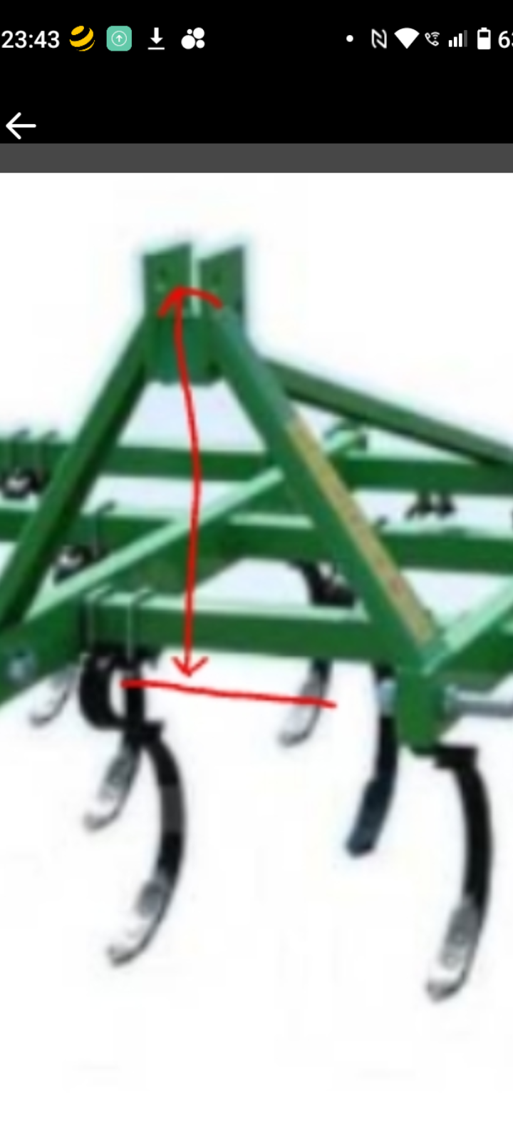

. Приветствую. Сколько должно быть от пальцев до проушины. scratch_one-s_head
23.10.2017 - 07:05
: 1482
РВ пишет:
. Приветствую. Сколько должно быть от пальцев до проушины. [изображение]
У плугов , чем выше, тем лучше, но не более 700 мм, (по словам Сергиенко!). У культиваторов, наверное, тоже!
Имхо!
: Орёл
08.05.2011 - 09:12
: 1144
thank_you
