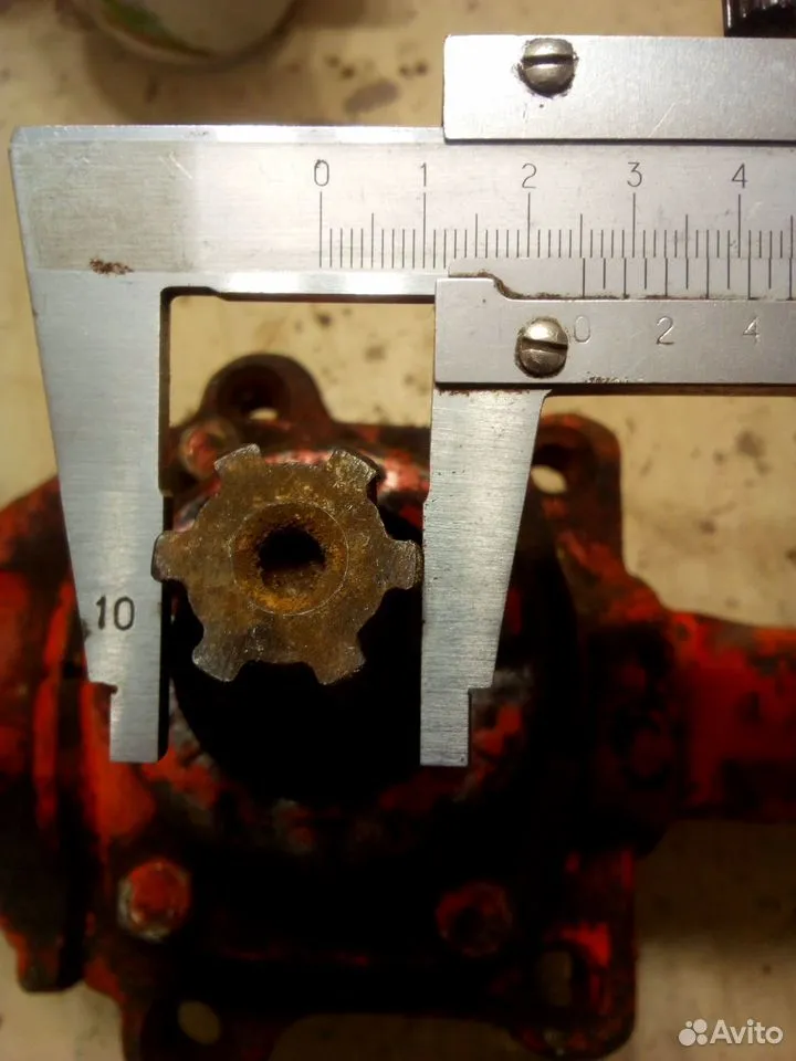

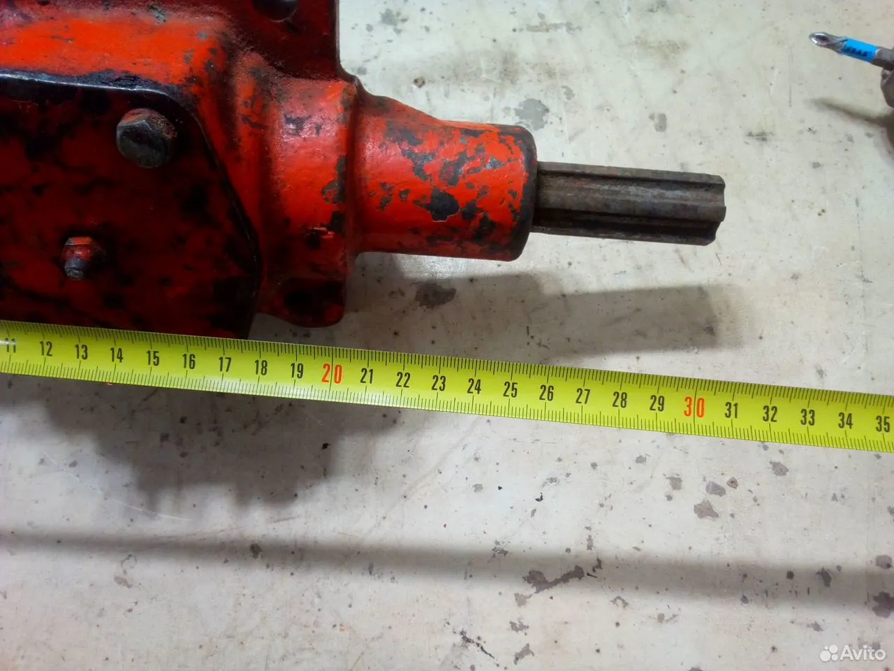

Всем привет.
Не подскажите, такого рода редуктор:
h
g
h
подойдет для изготовления цепной косилки? Надежно ли выглядит, достаточны ли размеры?
Планирую для трактора ДТ-20
