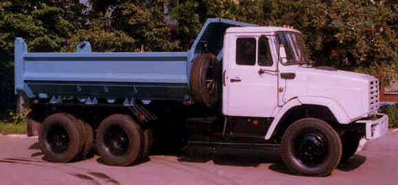

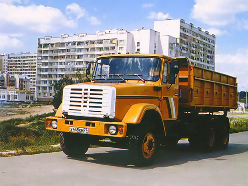

Всем здрасти . Есть на примете Зил , продают не дорого и давно . Хозяева поменяли родной дизель на Бычковский , думали быстрее продастся, но при переоформлении оказалось , что отсутствует номер на раме и его так и не продали . Хозяин говорит , что с номером вопрос спорный и , якобы , с 2005 г он на всех рамах отсутствует , так ли это ? А машина хорошая -самосвал заводской , кузов 4,5 м , краска родная , вид свежий.
До девяносто какого то года, номера рамы писали краской...
Что за зил(модель),какого года выпуска и кем выпущен?И где вы смотрели номер рамы?
Если заводской и кузов 4,5 метра, то скорее всего это самосвал на трехосном шасси.
Строительный:
Или сельскохозяйственный:
Теоретически это может быть двухосный на шасси 433180, или что-то похожее, не пошедшее в серию и очень редкое.
