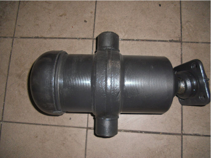

Бывают зиловские 5ти штоковые гидроцилиндры: шар - цапфа.
Цилиндров у нас навалом, а существуют ли под них люльки и как они выглядят? Не могу найти ни в магазинах, ни в тырнете...
И мазовские - камазовские под них неособо переделаешь...
Бываю зиловские 5ти штоковые гидроцилиндры: шар - цапфа. Да бывают.![](/files/styles/attachmentpost/public/storage12/64595/28112014403.jpg?itok=IjEyz_l-)
![](/files/styles/attachmentpost/public/storage12/64595/28112014404.jpg?itok=K731VEQm)
![](/files/styles/attachmentpost/public/storage12/64595/28112014405.jpg?itok=VChbyaFf)
Вот, у нас их называют "качели"
я на газон ставил поменяв наружную гильзу и жопу-штоки подошли по диаметру.только они были длиннее чем с простого цилиндра-в собранном состоянии торчал на пару сантиметров из гильзы.и он был 4х штоковый.привезли такой с ушами а вешать не на что-попробовал перекрутить-получилось.
Камазовские тоже разные бывают.Не помню что камазовские на зил ставили,а вот зиловские цилиндры на камаз ставили.Вырезали приваренное кольцо с ушами с камазовского цилиндра и на зиловский приваривали.Сейчас и в магазинах есть это кольцо с ушами под диаметр зиловского цилиндра,и к нему качели тоже есть.во всяком случае в прошлом году в соседнем районе в камазовском магазине видел.Когда на свой 4331 ураловский кузов ставил в позапрошлом году я таких запчастей не встречал (даже не знал)и поставил зиловский цилиндр традиционно на два шара.Хотя даже все это было бы лишним ,кузов то бокосвал.
Тааак, очень хорошо. Спасибо! А номерок каталожный не подскажите?
У зиловского диаметр цапф - 60 мм. У камазовского - 50. Ширина люльки у зила (судя по цилиндру) - 270 мм. Такая же у камаза 55102 старого образца - тоже 270. В принципе при желании можно увеличить посадочные места. Но... цена блин у цилиндра 26-33 рубля
И люлька (качели) камазовская еще 6-7.
