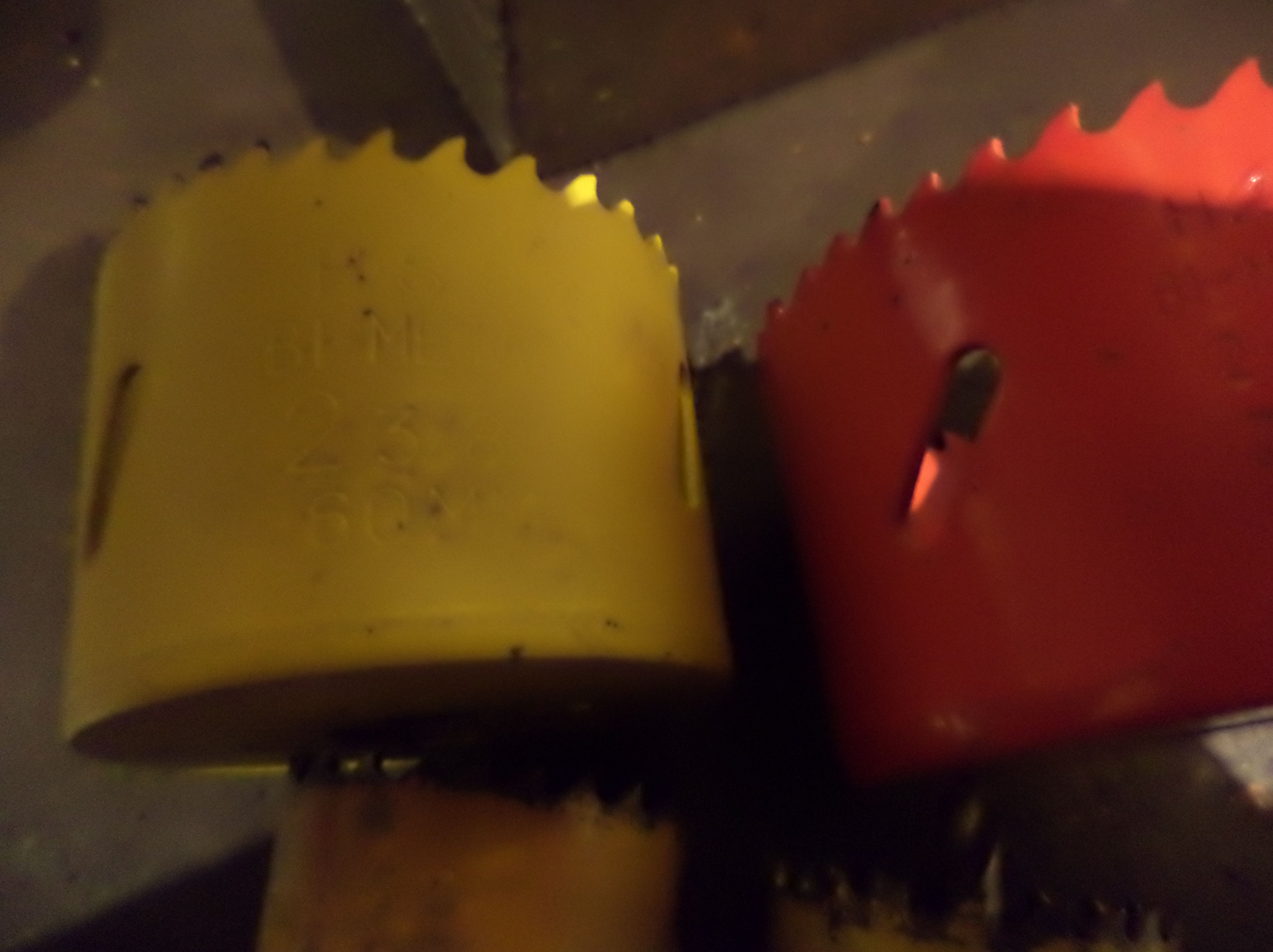

Замерил коронки, у менях не много. Которая написано 70, по факту 69. новая, ни разу ей не сверлил.
Ещё одна, написано 60, по факту 59, новая, ни разу не сверлил.
Третья, написано 40 и по факту тоже 40, ей сверлил одно отверстие пробно, в итоге вышло более 41. Как раз её и брал для сверления отверстий на 40 под пальцы.
Четвёртая коронка написано 38 и по факту 38, ею как раз и просверлил под пальцы , диаметр оказался недостаточен и немного дорабатывал до размера.
Диаметры коронок замерял по разводу зубьев.

Биметаллические коронки это не высоко точный инструмент.

На фото у 42 посмотрите на бу биметалл сверла - кончики горят из за оборотов. Магнитка у него на сколько я помню похожую до дюйма сверла (на фото модель не видно)

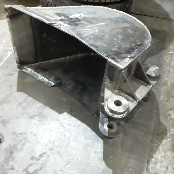

Вот нашел фото. Мой ковш на экс. Втулка под 25 палец. Наружный диаметр и так видно.
На гидроколуны у меня так же сделано - только там 80 наружной и 40 палец - искать долго - года 4-5 назад собирал на этой ветке есть.
