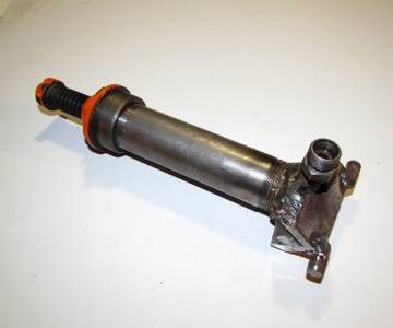

вот, как и обещнулся - переделка гидродомкрата в гидроцилиндр
и цитата автора
Скажу лишь, что это от жадности. Пара домкратов 1200 руб, а один гидроцилиндр 3500.
ну и фото:
thank_you
