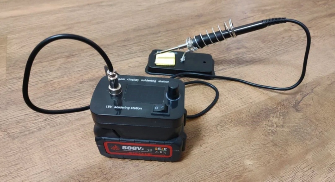

А мне паяльник понравился 60 ватт на АКБ под макиту. 950 руб на Али.
Фены то же на АКБ технические навалом видов - то же интересный инструмент.

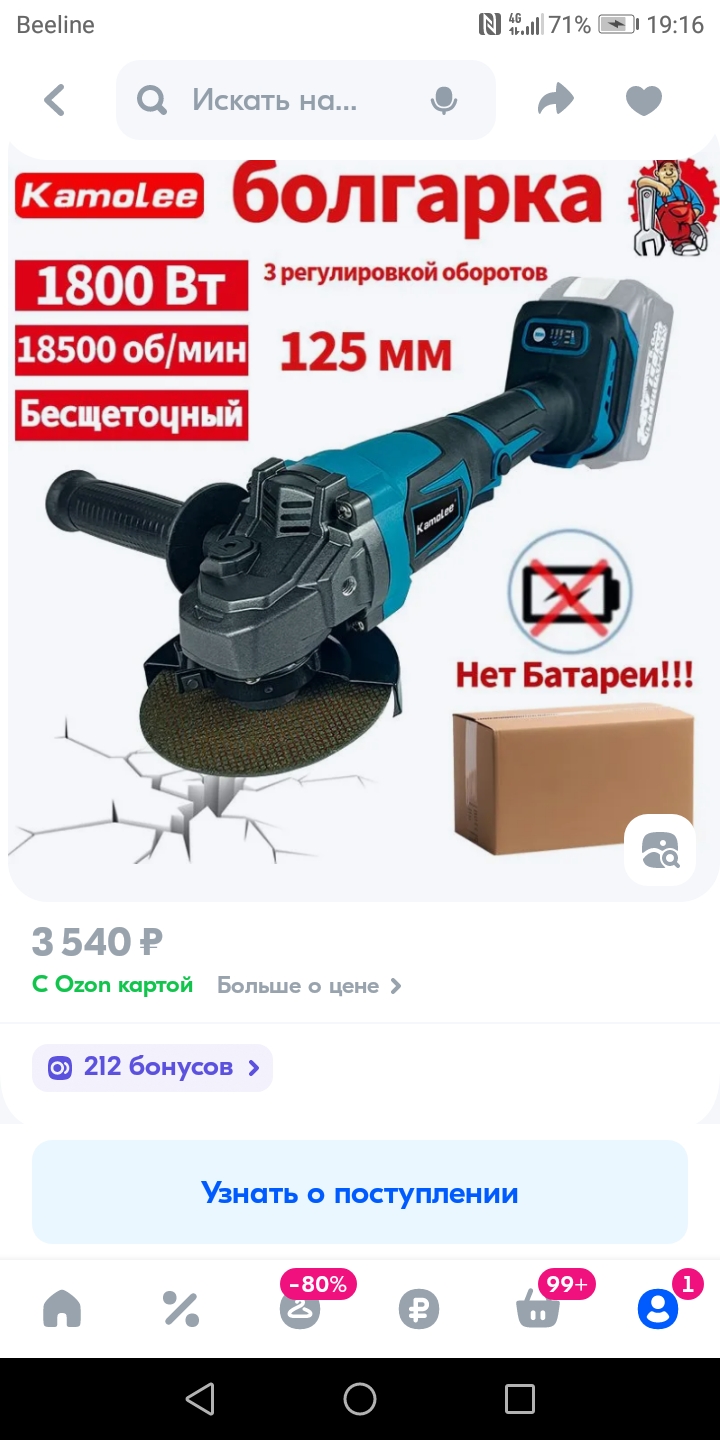

Andrei 42 пишет:
ссылку можете на эту УШМ скинуть?!
Пишут что товар закончился и цена чуть больше
https://ozon.ru/t/CKKOWqC
Ещё для меня важно, что здесь стандарт макитовских батарей
