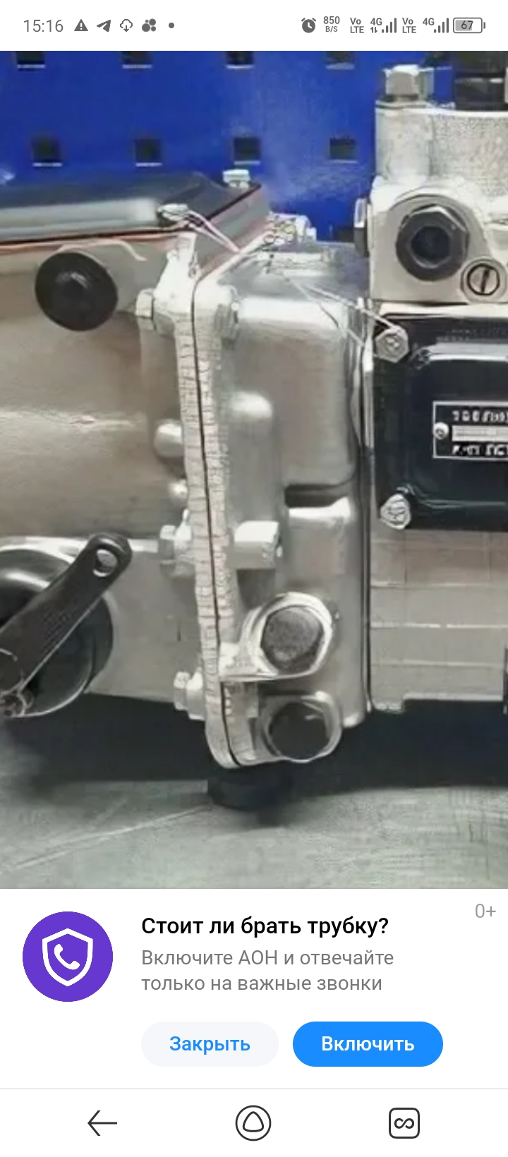

Всем привет, ДТ 75 с двигателем а 41, сколько заливать в тнвд масла и нужно ли заливать, уже все обыскал. Спасибо заранее .

Николай Ольхин пишет:
Вот две пробки рядом... Сливная и контрольная. Заливать в контрольную, пака не потечет....

генакл1 пишет:
при центральной смазке...особой необходимости нет в заливке....
Если она есть, то да...
Но и при установке допустим нового насоса, один раз залить, так сказать для начала,хуже не будет...
Спасибо большое, а как узнать центральная смазка или отдельная? Или мне просто залить и проверять Перез запуском?

ламич пишет:
Если фото вашего насоса! то у Вас с заливом масла как подсказал Александр
Это сообщение будет удалено автоматически 21-12-2024 в 7:47:36
Понял, спасибо. Значит у меня он без смазки работал из за этого и навернулся. Ремонт тнвд обошёлся в 15 тысяч вместе с форсунками.

: 5291
там "фишка" с другой стороны передней обоймы: если имеется в районе "10часов" сливное дренажное масляное отверстие диаметром около 10мм,то центральная смазка.а внутри обоймы передней--есть место под сальник. При переделке на центральную смазку--вроде как достаточно в передней обойме удалить сальник и масло сливаться будет из ТНВД чрез центр обоймы.
