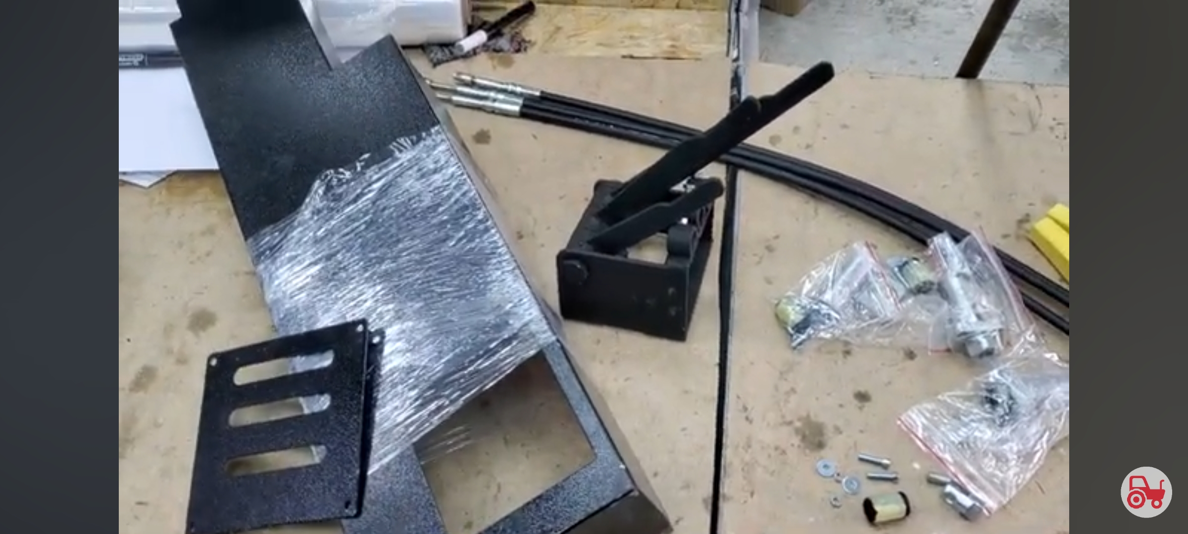

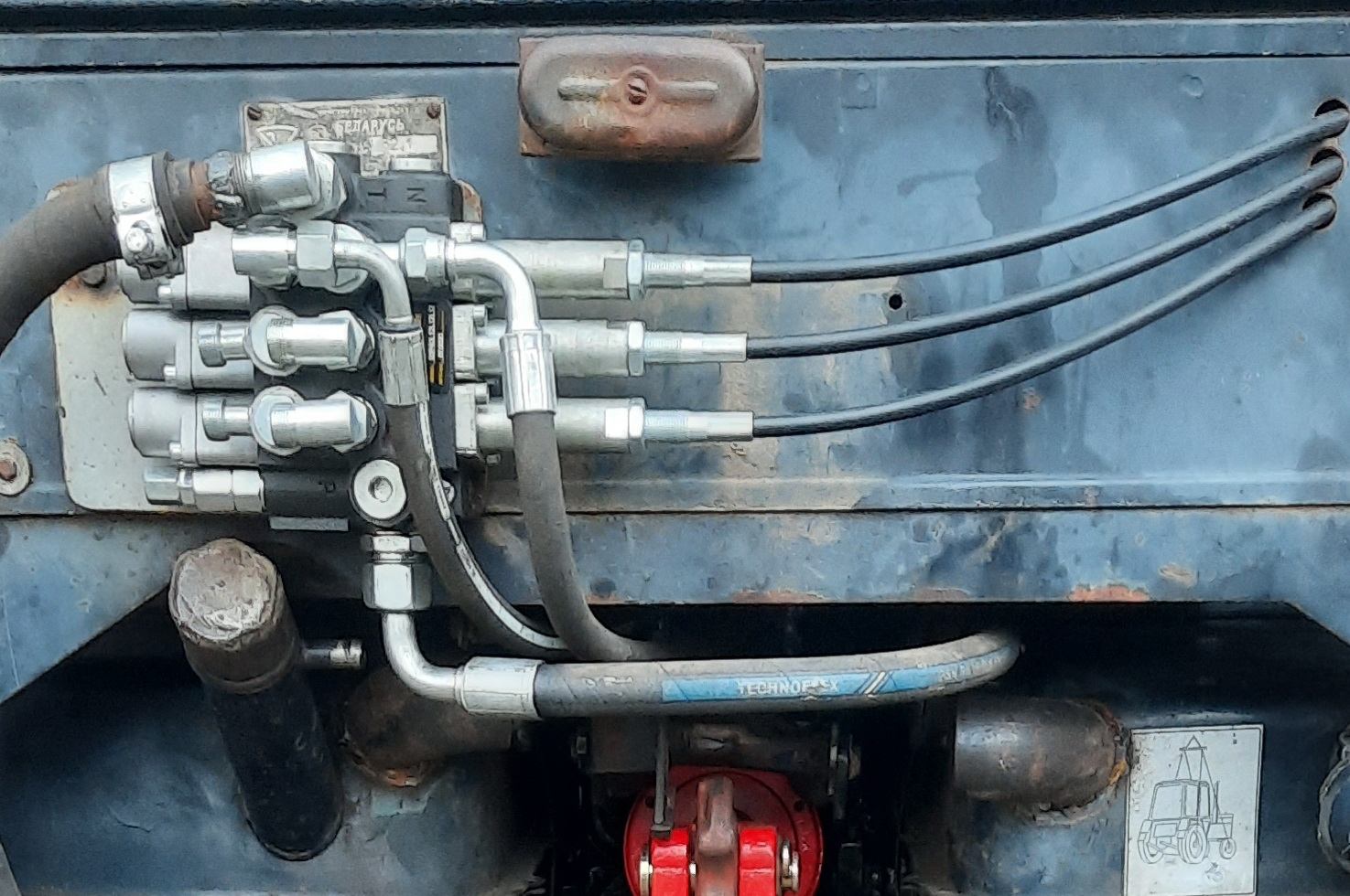

Вот эта переделка интересует, и как подключены тросики?
Конкретно узел с рычагами как подсоединен к тросам или как к распределителю подключено?
Если к распределителю (у меня болгарин, на рп70 если там шарами подключать, то такие троса есть, но на сколько знаю у него тоже вилочками), то там все подходит, трос вилочкой заходит штифтом зафиксировал и обойму прикручиваешь и все, а блок рычагов я покупал готовый, только переделал его под тумблера секций и для подсветки каждой форсунки опрыскивателя.
Первое фото это уже итог как я установил, остальные две это не мои.
