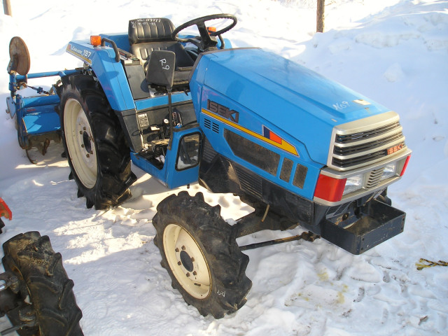

Фермеры! Пожалуйста поделитесь опытом!!! Беру трактор с колеей 90 см. Хочу садить картошку на 2 га. Колея не регулируется. Что посоветуете??? Думал взять однорядную сажалку, ну кажеться что жирно будет гряду 90 см делать. С другой стороны, при схеме 90 на 30 см площадь питания будет 0,27 м на 0,06 м больше чем при классической 70 см гряде. Вот думал еще польскую взять двухрядку и сажать ее родимую в 2 строчки в 1 гряду. Но вопрос тогда как ее убирать!!! ПОМОГИТЕ, голова уже кипит! Какую технику посоветуете под трактор с колеей 90 см и как эффективнее поле засадить!

Iseki trueland 197
Вот трактор! Колея не регулируется. Ну разве только колеса поменять местами. Тогда до 100 можно раздвинуть.

Iseki подкупает полным приводом и весом (более 900 кг). Да плюс 19 кобыл. Есть еще такой же на 21 л.с.
Если сажалка однорядная, то можно и на 90 сажать. Клубни только почаще высаживать. Хотя не могу пока сообразить как междурядья 70 делать при колее 90 см. Как их потом обрабатывать??? Этож все рядки подавить можно.

У твоего трактора колея 90см. а между 1ым и 3 им рядком 140см. (второй ряд между колес), то есть от колес еще сантиметров 20 остаётся до рядка картошки.
При весе 900 кг. твоего трактора+твой вес смело бери двухрядную потом практика придет как и чего, она пойдет нормально меньше ездить будешь взад-вперед.
