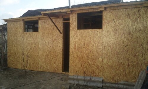

расширяюсь потихоньку...
серый цвет старые постройки, цветным новые...
вентиляция, приточка сверху по центру, вытяжка по низу с нескольких точек.
