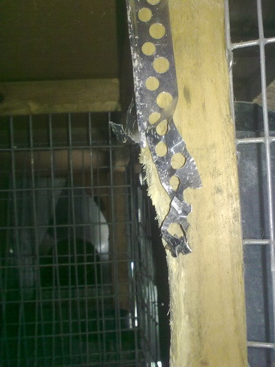

изменения по Золотухинским клеткам- в конце клетки не сетка а рейка на всю длину клетки и навозоудаление наклонным коробом в сторону.Рейка хороша тем что легко проходит любой мусор и короб навазоудаления можно почистить прямо из клетки.Наклонный короб навозоудаления мера вынужденная,очень много комаров,я ее на выходе прикрываю кусочком пенопласта,дверцы затянуты противомоскитной сеткой,в клетках не видела ни одного комара и мухи.клетку хочу использовать только в теплое время года,боюсь что зимой короб навозоудаления будет проблематично чистить.Пользуюсь 1месяц-нравится чисто,сухо,удобно обслуживать.

у меня бы эту рейку съели дня за три))))

она очень легко меняется.пока не грызут. если что одену шинку из оцинковки.

сегодня в одной клетке начали грызть рейку.обработала хлоркой.больше пока не грызут.

мыла в клетках пол с хлоркой,заодно промыла рейку.Видимо хлорка не вкусная кролы перестали рейку грызть.
