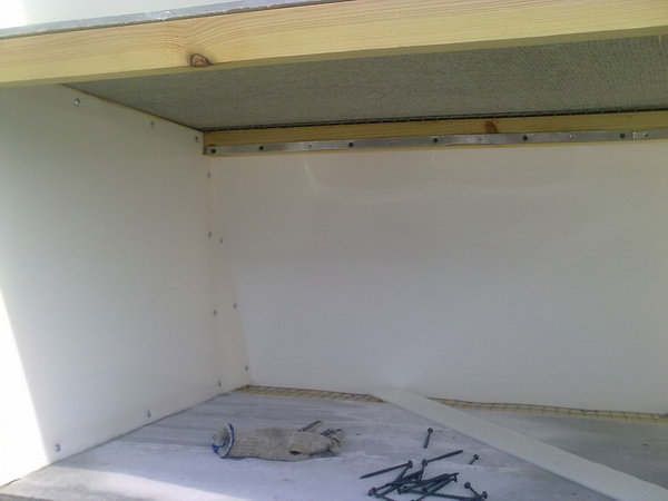

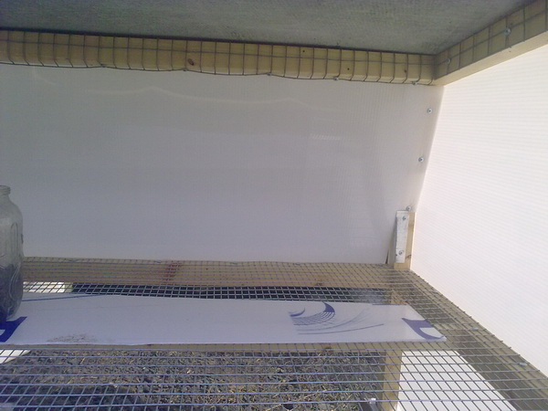

чертежей у меня нет, первый этаж высота 50см для отсадочного молодняка на полу сетка, второй этаж 55см пол шифер для самок Серебристых, третий этаж высота 65см пол шифер для самок Фландр, стенки из белого не прозрачного поликарбоната.
вместо чертежей могу фотки показать во время сборки....

обиваю с одной стороны снружи, изнутри брус защищен либо шинкой либо куском сетки, толщина поликарбоната четверка усиленая Российская, если возьмете Китайскую пожалеете очень быстро, лучший вариант Израильский усиленый но дороговато.
фотки завтра покажу если успею.

кормушки и поилки туда еще не ставил, временые пока...

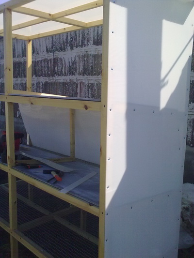

вообще это будет длинный ряд закрытый с торцов, с дверями.

да точно, сенник мне не нужен, высота от земли до потолка 2м 5см, глубина 80, ширина 2м, первый этаж от земли 30см, высота этажей 50, 55, 65.

вот так будут выглядеть торцы рядов
