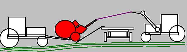

: Сарул, Калмыкия
28.11.2011 - 15:56
: 293
В прошлом году хотели загрузить прф-145 на платформу прицепа 4т. Сварил два трапа для колёс. Угольники 8х8 см соединённые прутками с шириной 45 см. Подогнали пресс. Спереди через прицеп тросом тянул трактор с куном-08. Сзади через специально сваренный угольник толкал ещё один трактор. Чуть скосили и погнулся один трап. Пришлось тащить пресс на своих колёсах 80 км до покоса. А как хорошо было бы довезти его на прицепе.
Думаю, если трапы сварить чуть шире и прутки взять потолще, погрузка возможна. Сгружать собирался таким же макаром. На платформе подставки и растяжки.

Ginaki пишет:
Думою можно сделать чуть проще нарисовать немогу попробую обьяснить.Зделать одноосный прицеп, сварить платформу с небольшими трапами а ось сделать П образную на одном или двух цилиндрах,при союзе дисковые плуги с такими осями были.Принцип работы.Отпускаеш платформу на землю загоняеш пресс, закрепляеш растяжками поднемаеш на колёса штопориш цилиндры,ну вроде всё.

: Сарул, Калмыкия
28.11.2011 - 15:56
: 293
По степи есть глубокие колеи. Бывает трактор с боку не видно в выдутой колее. Всё у нас установлено и грузится на платформах от 4т тележки. И 3,6 кубовая водовозная бочка, и 2 куб. горючевозка, и жилой вагончик. Косы, грабли, э/сварка... Колея одинаковая. А у пресса колея совсем другая, пошире. Приходится его медленно зигзагами тащить. Вот и был соблазн прессу такую же колею сделать, погрузив на тележку.
