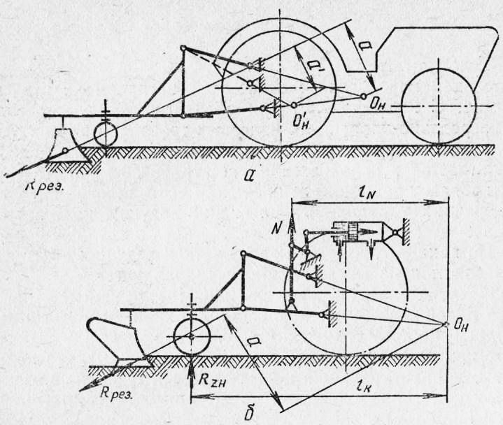

MaximusF пишет:
Это справедливо, когда поле как гладильная доска. Как только появляется холм, на который трактору надо взбираться, последний корпус начинает резко уходить в землю, не из-за того что ему так хочется, а из-за того, что передние колеса трактора поднимаются кверху, через жесткую трехточку, что-то должно пойти книзу.
В таких условиях очень часто рвется рама посередине, все списывают это на недостаточную прочность бруса, хотя корень зла совершенно в другом.
Если смотреть на "трехточку" сбоку - это трапеция. При поднятии орудия оно совершает не плоско-параллельное движение, а сложное (с доворотом Ж.. кверху).

wanek пишет:
Это если правильно зацеплен центральный винт. Присмотрись, правильно ли он зацеплен на фото? ))
Пока навеска отработает, раме приходит конец.
Иван, зачем я тебе пытаюсь что-то доказать? Все уже давно изобретено до нас. На Грегуаре вообще жестких отверстий нет под винт и нет ни одного случая разрыва рамы. Зато наши копируют, но не все, а потом недоумевают, как же так.

MaximusF пишет:
Почему колесо сдвинули ближе к навеске? Для возможности пахоты с плавающей навеской в том числе?
Да. Т-150 и иже с ними не имеют опции регулировки глубины обработки.
MaximusF пишет:
Нет плавающего отверстия на центральном винте, это минус. На холмах и буграх не приживется такой плуг.
Иван ответил.

MaximusF пишет:
По этим фото определить не могу.

wanek пишет:
Ну что ж ты так. Я вот могу. Там, где плуг загублен, винт смотрит на ось заднего моста, а должен куда?

Перемещение продольных тяг нужно не только для стабилизации, но и для возможности небольшого поворота агрегата. При виде сверху там, кстати, тоже трапеция.
MaximusF пишет:
Ну как же ж.. Ты сам неоднократно приводил всякие разные вырезки из умных книг в разных темах. Я все читал и изучал. Мгновенный центр вращения и все дела только при правильном расположении центрального винта.
И там прямо написано, что ось винта не может проходить через мост?

: 2696
wanek пишет:
Не, там написано либо через передний, либо через центр трактора.

MaximusF пишет:
Мне не влом, продублирую:
Механический догружатель (рис. 1, а) изменяет по высоте положение точки крепления верхней тяги механизма навески к остову трактора (регулирует положение мгновенного центра вращения МЦВ навесной машины), что приводит к корректированию нормальной нагрузки на опорный каток. Так, при снижении точки присоединения верхней тяги МЦВ (0”) приближается к этой точке, плечо а действия результирующей силы Rpea тягового сопротивления уменьшается до а, а нормальная нагрузка на опорный каток снижается. Это означает, что сила веса навесной машины создает момент, который разгружает управляемые колеса и переносит часть нормальной нагрузки с опорного катка и управляемых колес на ведущие, увеличивая тем самым сцепной вес трактора.
: Саратовская обл.

wanek пишет:
Ну, так и куда он должен смотреть в идеале? И насколько это подходит для современных машин?
