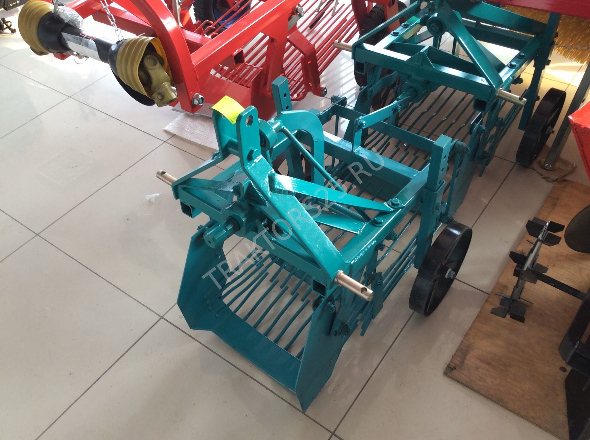

Приобрёл в интернет-магазине картофелекопалку ККМ-3 Чебоксарскую, и очень дёшево. По-скольку предназначены они для МТЗ-132, для которого отдельно приобретается кардан с прицепным устройством, которое стОит чуть-ли не дороже копалки, стал думать - как-бы симбиотировать копалку с моим маленьким (колея 78 см.) 13-ти конёвым Исеки. Решил сделать кардан сам, из запчастей рулевого управления МТЗ-ЮМЗ (Ошибочное решение, как теперь понимаю, обошедшееся мне в копеечку. Проще было купить китайский кардан и доработать один из концов - копалочный). Исходя из длины получившегося кардана, удлинил копалку за счёт нового прицепного устройства. По-скольку "родной" шлицевой валик копалки весьма жидковат, пришлось соорудить типа подвесного подшипника (ещё токарю - тыщща, это по-знакомству, да подшипник японческий - 940 р.). Сразу оговорюсь - хотелось сделать нормального размера шлицевой вал на копалке, но не удалось подручными средствами выбить-выдавить "родной" валик с подшипниками. Запрессованы намертво.
Ну, в конце-концов, копалка закопала. Хотелось бегать по огороду и орать - "Зашибись!!!". выкопал пару рядков, и тут пошли дожди, всю неделю. Грязи по-колено. А урожай - такого 20 лет небыло! Это мне наказание, чтобы не радовался так громко!
Что получилось - смотрите на фото.

Обращаю Ваше внимание! В натуре копалка выглядит - как на моей первой картинке (где надпись "Мир навески"). Всё остальное - моя доработка, пользуйтесь на здоровье!
