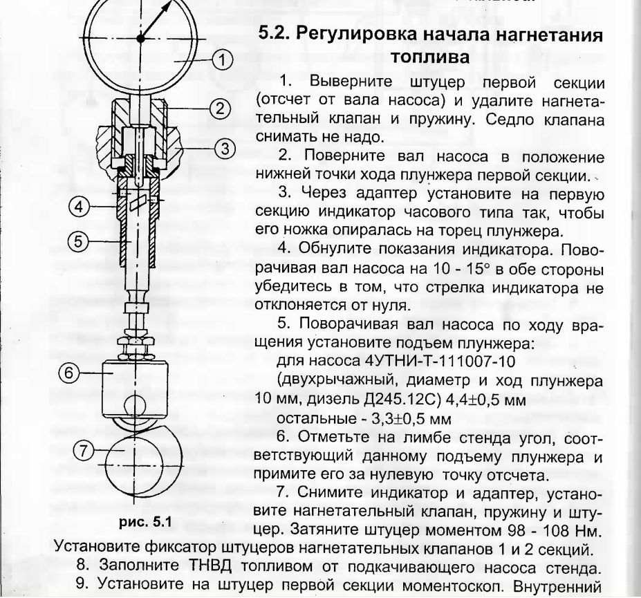

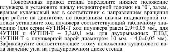

При не симметричных кулачках, угол выставляется по штангенциркулю.
я про симметричные кулачки речь веду...
а не симметричные желательно ставить все же по индикатору часового типа...
: кузбасс
09.02.2015 - 09:09
: 10649
Strannik_01 пишет:
Евгений . . . 42 пишет:
Можно и штангелем вполне. Допуск установки +- 0,5мм
Strannik_01 пишет:
Литература рекомендует часовым индикатором, точнее спец устройством с часовым индикатором,
Очепятка- так бывает.Наборщик-набрал,корректор- вроде подкорректировал,а тот кто за рецензию отвечает вместо работы клеил помошника редактора(она была и не против)А если серьезно-старый вал УТН ставим ГНН в пределах допуска 1 градус(57-58),с чего новый вал на древнем по сути насосе,когда замаячили стандарты евро 1 и 2,стали ставить в допуске 4-5 градусов?Тем более что и ЯЗДА и моторпал и БОШ ставят плунжер в пределах полградуса при той же примерно конструкции кулачков? Плюс- минус 0,05 мм!В той книге еще интересная тема есть об установке кулачкового вала в поджатом переднем подшипнике,мол надо пружины сжать до зазора в подшипнике 0,1 мм.Вы часто видели насос с заводскими пломбами с набором шайб в 5 мм ?Я никогда не видел.

Андрей просто Андрей пишет:
а тот скрин с книги тнвд серии УТН, так там много не соответствий, в регулировочных таблицах в том числе у них цикловые подачи на номинале одинаковые что для д240, что для д 242, в старых и новых книгах совсем другие цифры..
