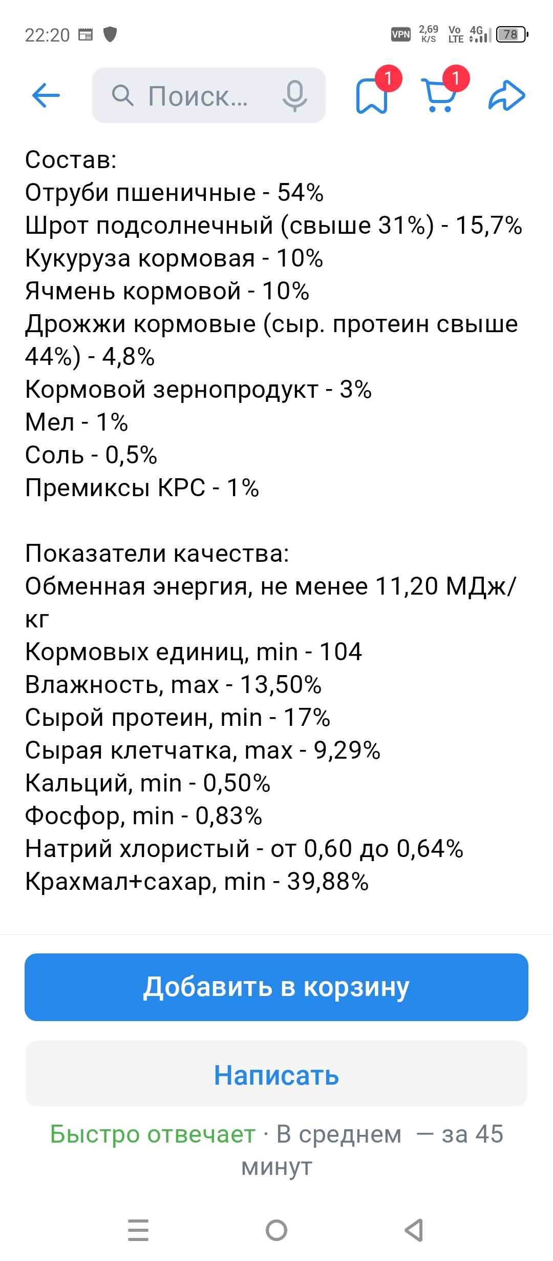

Здравствуйте . У меня вопрос по кормлению. До отела кормили отрубями 2 кг.,за 2 месяца перевели на готовый к/к 3.6 кг. Больше не съедала. Рекомендации изготовителя 4-6 кг. Телилась 17 сентября,первый раз. Молока было 16-17 литров. Уже неделю даёт 11-12. Кормится сеном 15 кг(примерно),3,6 кг к/к за три раза. У нас нет овощей. Возможно из-за этого? Добавить свекольный жом? Сколько?

: Краснодар
27.01.2011 - 10:14
: 9084
Zima60 пишет:
16-17 литров.
Здравствуйте. На удой 16-17 литров корове весом 500-600 кг нужно:
15 кг хорошего сена и 5 кг комбикорма. Соль 60 грамм, мел 50 грамм.
Если сено низкого качества, то:
10 кг о сена, 20 кг сырого жома, 5 кг комбикорма. Соль 60 грамм.
Вместо комбикорма можно дать 4 кг ячменя/кукурузы и 1 кг жмыха.
