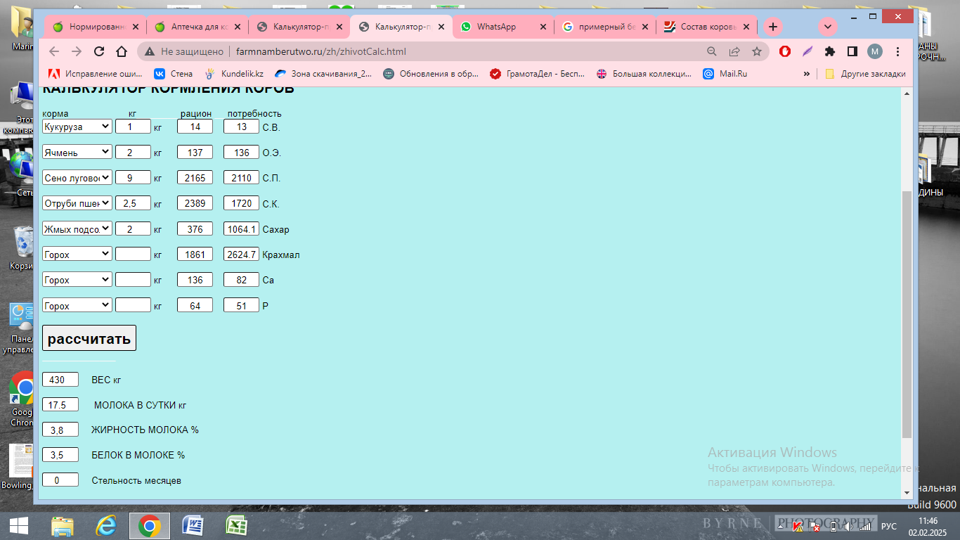

Здравствуйте всем! Александр, посмотрите, пожалуйста, правильно ли посчитала по калькулятору рацион для первотелки. Отелилась 29 января. сейчас ест, тоже что и за две недели до отела. Утром 1,3 кг ( ячмень, отруби, кукуруза в равных количествах) плюс 300 гр жмых подсолнечный. В обед 1 кг отруби плюс 300 гр жмых. вечером также, как и утром. Сено примерно 10 кг, еще дня три начали давать солому просяную. Премикс по норме южная корона. И еще начала добавлять 40 гр соды в зерновые, навоз жидковат. Подкорректируйте, пожалуйста! Мел, соль тоже добавляю, по столовой ложке, на каждое кормление. И можно ли округлить ячмень, отруби до 2 кг, жмых до 1,5? Жирность и белок выставила примерно.
: Краснодар
27.01.2011 - 10:14
: 9084
Марина.Д пишет:
Марина.Д пишет:
Здравствуйте. Все правильно посчитали. Округлять, конечно, можно.
Жирность и белок лучше выставлять больше, лучше посчитать с небольшим плюсом.
Для первотелки можно добавить 1 кг отрубей, так как она еще растет.

Спасибо большое! Соду, соль, мел, так и оставить? или соду можно убрать? Пересчитала. К этому добавлю еще 1 кг отрубей. Правильно?
: Уральск
28.06.2021 - 14:38
: 14
