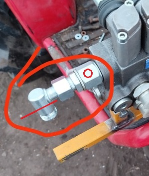

Всем доброго дня.
Подскажите вопрос по гидравлике.
Соединение на фото выделено красным. Получается очень длинное.
Штуцер для последовательного подключения с резьбой 1/2, переходник 1/2 на м20, уголок м20.
Существуют ли в природе переходник с уголком сразу чтоб с 1/2 на м20?
Или Банджо переходник чтоб болт был 1/2 а выход на м20?
Не могу найти такие в инетмагазинах.
И еще вопрос - эти фитинги если обрезать и сварить электродом то будет нормальным такое соединение? Товарищ говорит что цинк на них кипеть будет при сварке и дыры будут, но цинк же я счищу болгаркой...

fierystorm пишет:
Я сваривал - работают (разве что только полуавтоматом это делалось). Но со сваренным фитингом потом проблемно угадать направление куда РВД пойдет.
Но если есть доступ к "токарке", можно выточить болт для "банжо" по размерам штуцера для передачи давления. Будет очень компактно и направление РВД любое.

Токарки нету.
Отдельно я нашел на озоне банджо на м20 и отдельно болт для банжо 1/2.
Но вот вопрос влезет ли болт 1/2 в банжо м20.
М20 она же немного меньше.
: хабаровск
24.02.2010 - 01:34
: 164
Варить можно. Сварится нормально, всё будет держать. Полдюйма и м20 разница в смешная. Подогнать напильником, если с токаркой прям беда.

fierystorm пишет:
Всем доброго дня.
Щас вам тут насоветуют... Не нужен здесь колхоз. Ставится штуцер напора, затем штуцер переходник с 1/2 на 3/8 и цепляй чаго хочешь. И этот говённый уголок выкинь и поставь нормальный. И где у вас слив? Или ещё не поставили?

ponton пишет:
где
Слива пока не поставил.
Слив буду тонким шлангом делать ненапорным.
Ну по-сути у меня также и сделано как у вас.
Мне к сожалению такой вариант не подходит. Это соединение торчит наружу слишком далеко, практически за габарит трактора.
В чем говенность моего уголка я не понимаю. У нас в тракторном магазине только такие.
Пока заказал банждо м20 и болт 1/2. Закручусь сразу в штуцер. И 5 см длины выиграю.

fierystorm пишет:
ponton пишет:
где
Эти уголки текут, и такие вещи нужно в магазине по гидравлике покупать а не в тракторном. Поставьте после штуцера напора - Баджио, компактней не получится.

ponton пишет:
..такие вещи нужно в магазине по гидравлике покупать а не в тракторном.
Аха) А лампочки и изоленту исключительно в магазине электро товаров.)
fierystorm , а если есть возможность изменить последовательность распределителей, т.е. который на фото поставить вторым, то он будет ещё компактнее.

fierystorm пишет:
Еще вариант есть сделать короче с использованием только болгарки и сварки.
Это в штуцере напора просверлить в грани отверстие и приварить туда отрезок от уголка (или прямого штуцера), а торцевую часть штуцера напора заварить. Но с той же "бедой" - выход РВД куда получится.
Тут кстати есть место для развития фантазии: можно штуцер 1/2-М20 вварить в боковую грань штуцера напора и тогда сохранится возможность поворота РВД. В общем вариантов много. )))

Пока жду до выходных банджо все равно уже заказано и уплачено.
Тут вчера снова тракторный магазин посетил. Но попал на самого директора, он более коммуникабельный чем продавцы.
Он мне тоже поведал что все эти фитинги варят. Поэтому он и не возит много вариантов. Все какие надо сами сварят из половинок.
Причем сказал варят и на огромные погрузчики и на к700. А на минике тем паче выдержит.

cccv13 пишет:
Это отличная идея.
Я подумывал сделать так - сначала штуцер закрутить. Посмотреть куда какая грань выйдет - пометить ее.
А потом уже варить.
При повторном закручивании же оно туда же выйдет?
Ну может +- 3 градуса.
